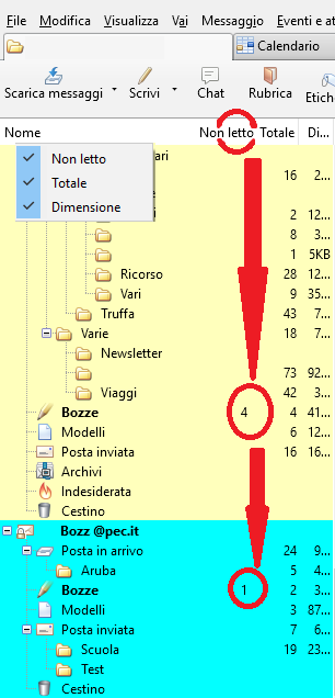

Fare clic destro sulla colonna "Nome" (quella all'estrema sinistra) e poi scegliere se visualizzare:
- Non letto
- Totale
- Dimensione
- Sostieni Thunderbird

A me appare questo pannello facendo clic destro su "Nome".

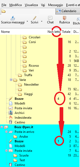

@Miki, per poter visualizzare quella opzione credo sia necessario attivare prima dal menù -> Visualizza -> Struttura -> e poi spuntare -> "Colonne del pannello delle cartelle". Almeno nel mio caso è così, altrimento non visualizzo nessuna voce Nome   :?
