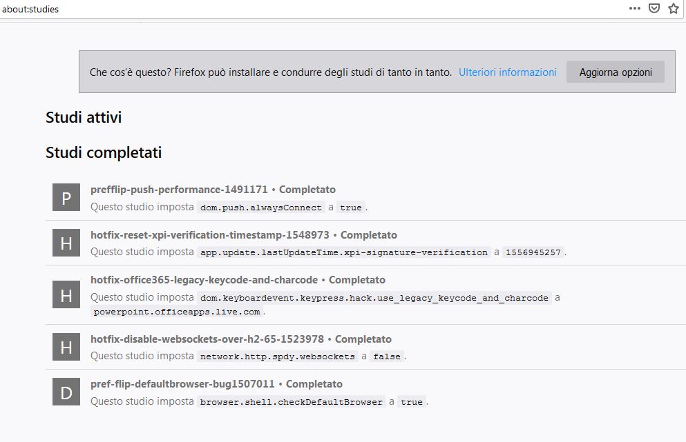

Buonasera,
ho deselezionato -studi- e riselezionato e riavviato firefox
e l'unica cosa che è cambiata che da questo:
mi è apparso questo:
avevo letto anche questo che a qualche utente firefox ha risolto:
app.normandy.run_interval_seconds  fate doppio clic sopra e impostate il valore a 1
era 21600
fatto ma non cambia nulla
rimesso a 21600.
Scusate ma bisogna solo aspettare l'ntervento di mozilla firefox
e non si può far nient'alro?
Scusate se mi ripeto.
https://forum.mozillaitalia.org/index.php?topic=72534.msg502622#msg502622
Buonaserata.
Re:PROBLEMA: componenti aggiuntivi disattivati o non funzionanti
« Risposta #18 il: 05 Maggio 2019 22:07:07 »
io su about:studies di firefox 56.0.2 ho solo questo, cosa sarebbe?
safe-browsing-v4-1387651
Complete•https://bugzilla.mozilla.org/show_bug.cgi?id=1387651
