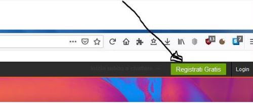

In un sito fino ad alcuni giorni fà mi funzionavano tutte le diverse opzioni
ma tre giorni fa ho notato che cliccando su diverse opzioni non si apre nulla.
Ho fatto le relative prove come voi consigliate ed ho visto che dipende
da ublock origin (è aggiornato regolarmente con funzionamento di default).
Se disabilito uBlock origin per quel sito tutto torna a funzionare regolarmente.
Però, mi servirebbe sapere come si può sbloccare uBlock origin solo per le tre opzioni
come nelle tre immagini che allego senza disattivarlo totalmente.

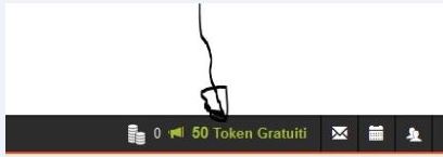

Il bottone compra tokens cliccando non apre nulla:
Il bottone registrati cliccando non apre nulla:

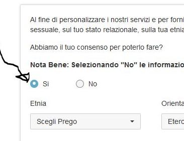

Se seleziono SI non lo prende e rimane NO:
