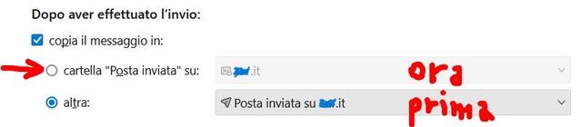

fino a poco fa le impostazioni erano per salvare i messaggi dopo l'invio in "altra: Posta inviata su dominio_ufficio.it", e avevo le doppie copie. Adesso ho provato a spostare il salvataggio su "cartella "Posta inviata su: dominio_ufficio.it" (vedi immagine):

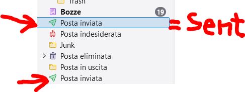

e succede questo: due copie della mail inviata sono salvate separatamente in due cartelle diverse, che si chiamano entrambe "Posta inviata" in TB, mentre si chiamano una "Posta inviata" e l'altra "Sent" nella webmail !
Qui sotto le cartelle in TB:
