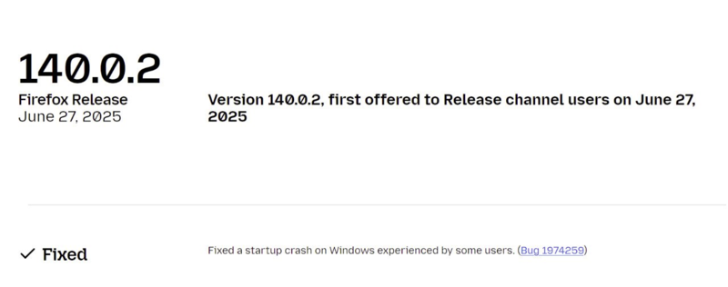

Ho ricevuto un'altra segnalazione di un utente italiano, che lamenta stesso problema su Firefox nella versione di Notefox 4.4.5.5.
In particolare, dopo aver aggiornato a Firefox (italiano) 140.0.2, appena apre Firefox apparentemente Notefox lo manda in crash. Questo avviene su Windows.
Alcuni dati che potrebbero servire:
- non viene utilizzata sincronizzazione account Mozilla in Firefox
- Windows
- Notefox 4.4.5.5
- lingua italiano
Mi ha segnalato che nella versione precedente di Firefox (140.0.1) il problema non era presente (personalmente, non aggiorno Notefox da un mese).
Potrebbe darsi che sia un bug di Firefox introdotto nella 140.0.2?

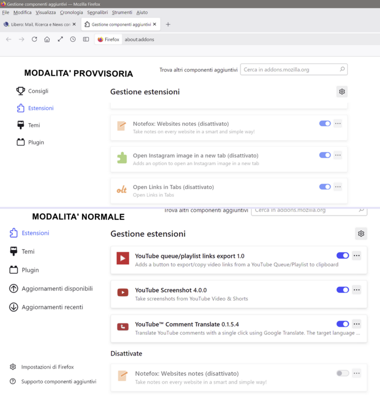

L'utente mi indica anche di indicarvi quanto segue:
"in provvisoria,  se io lo disattivo, ritornando in modalità normale, su about:addons è risultato disattivato, ma appena lo riattivo sempre in modalità normale, l'icona lo appare però il browser si chiude subito in 2 secondi e quindi va in crash, e comunque anche in modalità provvisoria non appare la scheda opzioni in about:addons, il browser ovviamente è in italiano"

Secondo me, che non sono un tecnico, gli aggiornamenti di Firefox forse non centrano nulla
con le problematiche di Notefox perchè a me lo ha fatto con diverse versioni di firefox e per
ultime sia con la 140.0.1 e la 140.0.2.

come vedete in modalità provvisoria e normale, quando passo in normale, appena lo attivo, per alcuni secondi mi appare l'icona nella barra delle estensioni e subito mi crasha chiudendo il browser, il problema è che non appare la scheda opzioni in about:addons, nella nota di rilascio della versione 140.0.2, dicono che hanno sistemato il crash all'avvio del browser. non uso la sincronizzazione di firefox, il problema ce l'ho soltanto nel pc fisso di windows 10 di casa (possiedo anche il portatile di windows11 e nessun problema), ho anche windows 10 nel fisso di lavoro e non riscontro il problema.
il fatto è accaduto sabato, fino alle 17.30 ero sul portatile che poi dovevo uscire per una festa, e quando sono tornato a casa, verso le 22 una volta acceso il fisso, appena aprivo il browser si bloccava tutto per via del crash e non capivo quale errore c'era, poi con waterfox sono andato in questo forum dove in cui mi sono ricordato che c'era qualcuno che aveva questo problema e così quando ho letto che il motivo è notefox, sono andato in modalità provvisoria e l'ho disattivato.
« Ultima modifica: 30 Giugno 2025 09:33:17 da Schwanz »
ho risolto reinstallando la 4.4.5.5, cioè prima di disinstallarlo, ho installato la 4.4.5.4 che funzionava bene anche l'icona e ho esportato i miei dati, poi dopo averlo aggiornato alla 4.4.5.5, l'ho disinstallato completamente e reinstallato e così ora funziona anche la scheda opzioni in about:addons ed ho importato i miei dati.
« Ultima modifica: 30 Giugno 2025 17:34:09 da Schwanz »
