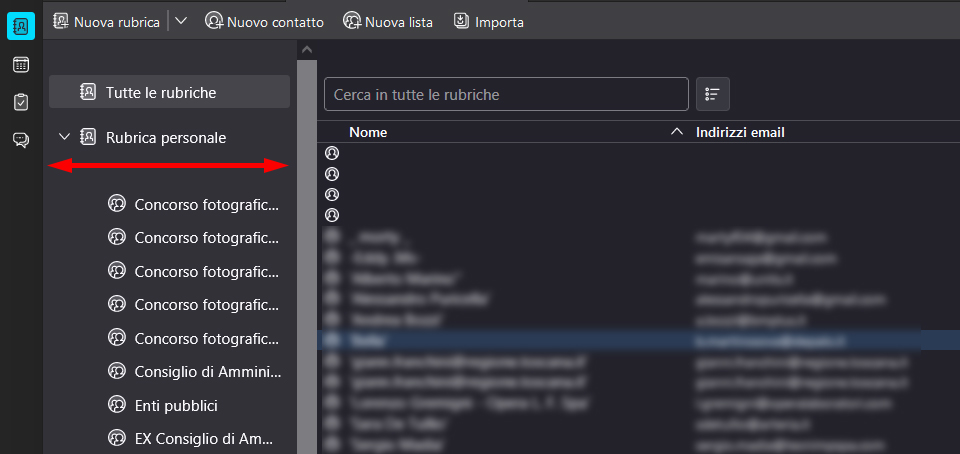

Dopo un recente aggiornamento (non so quale, ma ora ho installato la 102.11.0) la rubrica ha cambiato aspetto rispetto a prima.
La cosa che mi da fastidio è che non è possibile visualizzare completamente il nome delle Liste, cosa che prima invece si poteva fare a colpo d'occhio.
Non è possibile infatti allargare questa colonna (freccia rossa) e di conseguenza tutti i nomi delle liste sono tagliati.
Sarebbe sufficiente che la larghezza colonna fosse personalizzabile modificandola con il cursore. Non si può suggerire agli sviluppatori?
Io gestisco moltissimi contatti, divisi in numerose liste, e questa nuova modalità di visualizzazione è veramente scomoda per individuare le liste rapidamente. Occorre infatti andarci sopra con il mouse, attendere che appaia il nome esteso, oppure cliccare sulle proprietà lista.

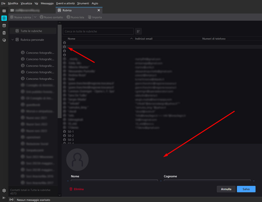

Se si fa doppio click su un contatto come a volerlo modificare, la finestra con i vari campi si apre troppo in basso tanto che non si può usare bene e occorre scorrere con il mouse per vedere tutti i campi. Ma che senso ha?
Anche a voi fa così?

Oltretutto ho trovato un altro aspetto "brutto e scomodo"

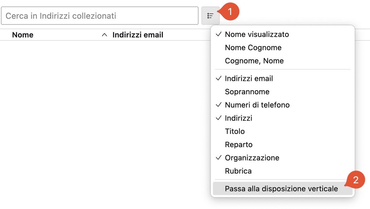

A questo proposito, una soluzione che forse potrebbe essere adatta per te c'è. A fianco della barra di ricerca di uno qualunque dei tab della rubrica, fai clic sul pulsante che si trova sulla destra e premi sull'opzione Passa alla disposizione verticale:
https://i.postimg.cc/G3g4KS3n/SCR-20230525-qebe.png
In questo modo, l'elenco dei contatti presente all'interno di una rubrica sarà visualizzato in una lista più ariosa e tutti i dettagli di ogni singola voce (compreso il pannello di modifica) si aprirà sulla destra dello schermo, invece che verso il basso.
