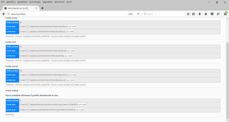

in tutti questi 3 browser, ho un problema che in about:profiles ho i 4 profili che provengono dallo stabile di 56.0.2, dalle versioni portable, come faccio a visualizzare un profilo nuovo creato diverso da questi 4? ho letto e visto da qualche video di youtube che si possono creare dei profili usando un browser per poi cliccarci sulle proprie icone cambiando anche immagine (non c'entrerebbero mettendole sulla barra delle applicazioni di windows e lo trovo scomodo dover agire tramite il menù di start per aprire un profilo), ma io preferisco invece usare un browser unico con all'interno i profili esattamente lo stesso comportamento dello stabile che si può agire comodamente come con profile switcher, quindi come posso fare così per il portable? magari manca qualche comando per abilitare i profili nuovi. mi chiedo poi dove va creata una cartella di profilo? all'interno di Data? o all'interno di profile?

Vado a memoria, Windows e Firefox 56 sono lontani nel tempo.
Firefox 56 portabile non dovrebbe vedere nessuno dei profili delle versioni installate. E viceversa.
Nell'immagine si vedono tutti i profili nella cartella AppData/Roaming, quindi nessuno di questi profili è il profilo della versione portabile, il cui profilo deve trovarsi in una delle sottocartelle della cartella dove hai estratto la versione portabile.
Rintraccia dentro la cartella contenente Firefox portabile il file profiles.ini. Se c'è contiene degli errori che rimandano la ricerca del profilo alle versioni installate. Se non c'è vuol dire che qualcosa è andato storto e la versione portatile, per qualche ragione non avvia il suo profilo che deve trovarsi in una sua sottocartella, non in AppData.
Forse la soluzione più semplice è riscaricare Firefox portabile, estrarlo in una nuova cartella personale, avviarlo e usarlo un po' in maniera che crei tutti i file necesari per funzionare in quel pc. Dopo personalizzarlo.
Qualcosa è andato storto in quanto la versione portabile non avvia il suo profilo.
Se non c'è vuol dire che la versione portabile ha un solo profilo, quello predefinito dentro la cartella di estrazione. Questo profilo è "forzato" e non utilizza il file profiles.ini, file necessario volendo utilizzare più di un profilo con una versione portabile. Se una versione portabile appena estratta non avvia il suo profilo specifico qualcosa non va.
Hai ancora il file originale della versione 56? Estrailo e avvialo.

ho reinstallato con quel file che mi hai suggerito senza mettere il profilo fatto dallo stabile, il file profiles.ini non è presente, devo copiare il profilo solo quello del default o anche il resto? se si, vanno incollati dentro la cartella Data?
C:\Users\(nome utente)\AppData\Roaming\Microsoft\Windows\Start Menu\Programs\FirefoxPortable 56.0.2\FirefoxPortable\Data
sono ancora presenti i 4 profili nonostante abbia un solo profilo tutto pulito

Prima avvialo e assicurati che si avvii in un nuovo profilo.
Poi trova la cartella, dentro la cartella di estrazione, dove questo profilo si trova.
A questo punto dentro questa cartella prova a incollarci il contenuto della cartella del profilo che vuoi utilizzare con questa versione, contenuto della cartella non la cartella.
Il profilo che andrai a incollarci dovrà essere compatibile con la versione 56, idealmente sia la sorgente che la destinazione dovranno essere 56.

L'immagine della pagina about:profiles da quale versione di Firefox è presa?
Ricorda che in una installazione ben fatta, Firefox 56 portabile vede un solo profilo e questo profilo non è. e non deve, essere visto da altre versioni, sia versioni installate che altre versioni portabili.

l'immagine è di firefox 56.0.2 portable appena reinstallato.
