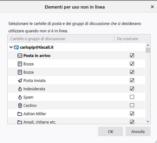

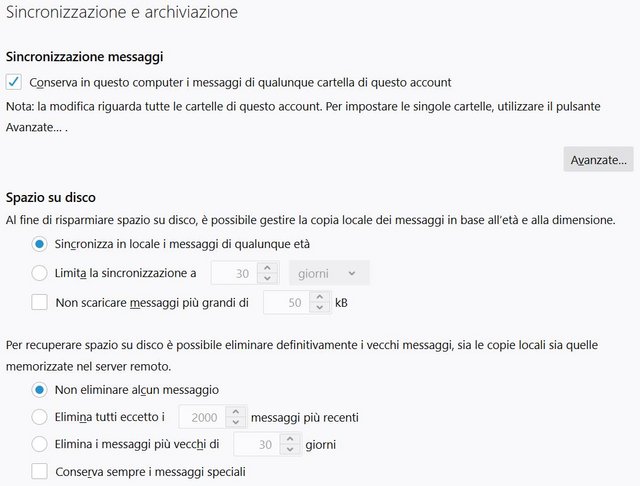

Come nelle figure qui sotto (la seconda è la finestra "Avanzate").
La casella "Cestino" deselezionata nella finestra Avanzate è tale anche in altri account IMAP in cui il problema non mi si presenta.

1) le impostazioni della mia fig. 1 sono quele corrette per mantenere i messaggi nel cestino?
2) e quelle della fig. 2? Tenete presente che queste impostazioni in fig. 2 sono quelle nel notebook dove ho notato lo svuotamento PARZIALE del cestino (ovvero: i messaggi vengono cancellati man mano che diventano più vecchi, anche se non ho capito se c'è un pattern preciso, tipo: quelli più vecchi di una settimana...)
3) infine devo assicurarmi che, per evitare la cancellazione indesiderata, tutte le impostazioni che voi mi suggerite come corrette devono essere le stesse su tutti i dispositivi che uso (che poi sarebbero tre), giusto?
Sì.
Il pattern (come lo chiami tu) è dato dalle impostazioni della figura 1: perché alcune cartelle sono escluse?
Non so, forse a suo tempo mi sembrò giusto fare così: non ho mai avuto (e non credo che avrò mai) necessità di utilizzare le cartelle (tanto meno il cestino) quando non sono in linea. Può essere questa la causa del parziale/periodico svuotamento del cestino?
