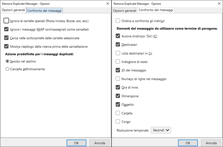

Puoi farci uno screenshot delle opzioni dell'estensione? Forse c'è qualcosa da impostare che ti è sfuggita...  :?

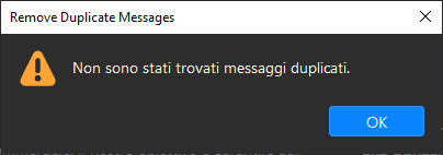

« Risposta #11 il: 27 Luglio 2022 22:44:53 »
Ecco qui
Ho comunque provato anche inserendo e togliendo altre spunte. Il risultato è sempre questo

« Risposta #13 il: 30 Luglio 2022 10:50:22 »
Nulla, mi dice sempre che non trova duplicati.
