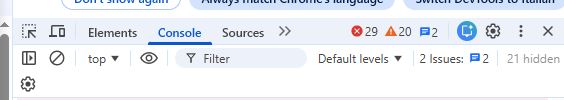

Ho provato con Chrome ed Opera ma non trovo il simbolo che citi:
- incollare il codice nel terminale che compare (dopo il simbolo ">")
Questo è su Opera:
Come si trova? Ed eventualmente spiegami come si incolla.
Dopo che ho letto quello che mi da poi posso chiudere lo strumento senza problemi?

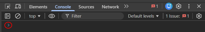

Su Chrome (ma anche Opera, Edge, Brave, etc.) dovrebbe compariti questo, magari preceduto da qualche errore (in rosso) o avviso (in giallo) riguardanti il caricamento pagina

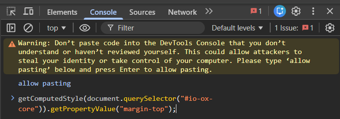

Se provi a incollare (tasto destro / Incolla) e compare l'avviso in giallo che vedi qui sotto, è sufficiente scrivere nella console "allow pasting" (dopo ">") e premere invio; poi potrai incollare codice ed eseguirlo, sempre premendo Invio:
Se compaiono errori (rosso) o avvisi (giallo), non ti preoccupare e puoi chiudere tranquillamente la console, sono solo comunicazioni, non alterano né "toccano" nulla.

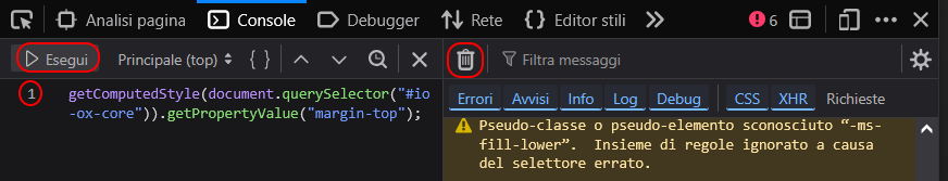

Su Firefox, la procedura è simile:
- accedi a Libero
- premi CTRL + SHIFT + K (non J)
- affianco all' 1 (non c'è ">") incolli il codice (tasto destro / Incolla)
- pulisci la console a destra con l'icona a forma di cestino
- premi sul pulsante Esegui.

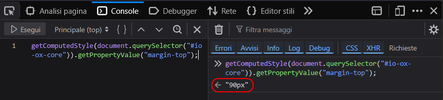

Questo è il mio risultato con i "90px":

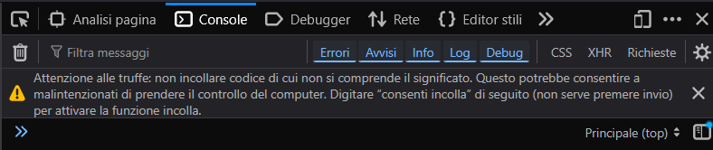

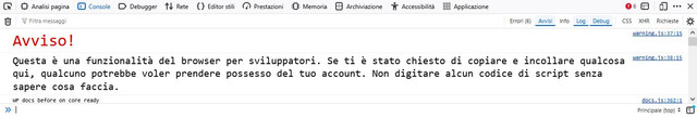

Direi, dato il contesto in cui siamo, di concentrarci su Firefox; hai provato ad incollare il codice dopo ">>" (sotto "Avviso!") e premere Invio?
Dovrebbe comparire l'avviso con il messaggio "consenti incolla" da digitare per sbloccare la console:
Sempre se vuoi ancora continuare con i test, altrimenti non fa niente e ci fermiamo qui.
P.s.
Il mio Firefox ha la console in "modalità multilinea", per questo mostra l'"1" e non ">>"; puoi attivarla cliccando sull'icona in basso a destra (con il pallino celeste) nell'immagine che ho postato qui, mentre per chiuderla c'è la solita "x" a sinistra del cestino che invece vedi nell'immagine che ho postato in precedenza.

Benissimo e fino a questo c'ero arrivato scrivendo "consenti incolla" ed incollando il codice e poi mi sono perso e nel dubbio ti ho chiesto nel mio post:
E con questa tua è stato tutto più facile ed il risultato è come pensavi te:
Firefox-2" border="0
Grazie delle precise info e buona giornata.
