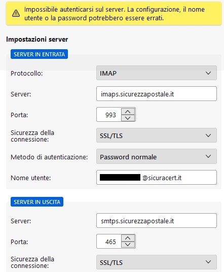

Ogni volta che devo configurare un nuovo account mi faccio il segno della croce, perché una volta su due non va in porto. E come da oggetto non riesco a far funzionare un indirizzo pec di Namiral.
Ovviamente ho controllato svariate volte sia i parametri che la password, ma niente da fare, dopo il controllo password appare questo messaggio di errore:
I parametri li ho presi dalla pagina ufficiale alla sezione del client (Imap, con Thunderbird), come nome utente ho inserito l’indirizzo pec completo (che termina per sicuracert.it).
Qualcuno saprebbe aiutarmi?

Per caso hai attiva l'autenticazione a 2 fattori?

« Risposta #2 il: 22 Febbraio 2026 11:58:24 »
Da Namiral? No...

In questi casi (ti capisco) prova a cambiare il metodo di autenticazione.
Combina questo metodo, se ancora non dovesse funzionare, con il nome utente senza @sicurezzacert.it (ma il nome del server è corretto?).
Chissà se così non becchi la combinazione giusta...  :(

Provato anche questo Miki, niente da fare.
Il server è quello che appare nella loro pagina ufficiale, come avevo detto, e anche andando a vedere nelle impostazioni della webmail nei parametri per il client, quindi è corretto.

Io comunque online avevo trovato queste impostazioni, che sono diverse dalle tue.
Vuoi provarle?
    Nome Utente: L'indirizzo PEC completo (es: nome@sicuracert.it o nome@@psypec.it).
    Password: La password della PEC.
Posta in entrata (IMAP)
    Server: mail.pec.namirial.it
    Porta: 993
    Sicurezza della connessione: SSL/TLS
    Autenticazione: Password normale
Posta in uscita (SMTP)
    Porta: 465
    Nome utente: L'indirizzo PEC completo.
