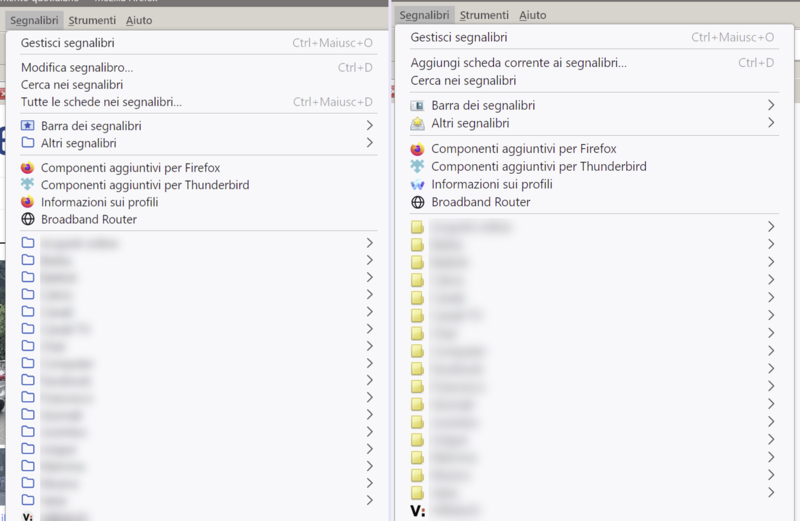

da questa versione 139.0 appena aggiornata, mi ha cambiato colore in blu anzichè in giallo, come posso ripristinarlo? e quale è il codice css da inserire in my_userchrome.css?

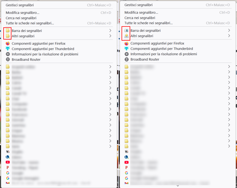

ho quasi risolto scaricando il custom_css_for_fx_v4.7.2v2.zip di Aris. manca da sistemare quelle due icone indicate in rosso che l'autore dovrà correggerlo.
https://github.com/Aris-t2/CustomCSSforFx/releases
il codice è del file bookmark_icons_colorized.css che si trova nella cartella generalui
« Ultima modifica: 27 Maggio 2025 23:12:27 da Schwanz »
l'autore ha corretto quelle due cartelle indicate con il file custom_css_for_fx_v4.7.2v3.zip
« Ultima modifica: 27 Maggio 2025 23:14:04 da Schwanz »

a me ha -parzialmente risolto-....perchè mi ha cambiato anche la parte alta dello schermo dove sono le estensioni e mi ha fatto sparire il -panino- alla estrema ds per farlo apparire come primo elemento a sn nella scheda "firefox"
ecco gli screenshoots:
prima della patch:
e dopo..:
c'è un modo per avere la parte alta cioè estensioni e panino come nella prima immagine?
inoltre a me non ha risolto come scrive Schwanz quelle due cartelle rigate di rosso mi sono rimaste tali anche con la vers 4.7.2v3
ecco lo screenshoot:
grazie in anticipo

ma se lascio tutto come è impostato ottengo:
guarda tutti gli gli screenshoots:
prima della patch:
e dopo..:che ho postato prima

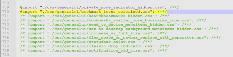

per corregggere quelle due icone che sta su segnalibri, apri userchrome.css (sempre con notepad) e attiva questo parametro che sta nella riga 770
@import "./css/generalui/bookmark_icons_colorized.css"; /**/
« Ultima modifica: 28 Maggio 2025 16:55:48 da Schwanz »

se guardi la prima immagine che ho postato il panino sono quelle tre righe bianche orizzontali alla estrema ds dello schermo,se cliccato da altre funzioni ed impo di firefox
ora nel file 4.7.2v3 invece è apparsa in alto a sinistra prima della tab -file- c'e' una tab con scritto,su sfondo arancione, -firefox-
la parte in alto è la barra degli strumenti dove ti appaiono gli add ons che hai installato, se vedi nella seconda immagine non hanno uno sfondo mentre nella terza hanno tutti uno sfondo grigio
nella quarta invece faccio vedere che anche la ultima vers di aris 4.7.2v3 non risolve queilo che anche tu hai scritto:
" manca da sistemare quelle due icone indicate in rosso che l'autore dovrà correggerlo"...ecco anche con la vers 4.7.2v3 a me non l'ha risolto rimangono come le avevi indicate tu in rosso
inoltre scrivi di attivare:
attiva questo parametro che sta nella riga 770:@import "./css/generalui/bookmark_icons_colorized.css"; /**/
come lo attivo?

da notepad, vai nella riga 770 e arrivato a quel punto, cancella solo questo simbolo /* all'inizio prima della @ di questo parametro
« Ultima modifica: 28 Maggio 2025 17:13:27 da Schwanz »

io l'ho così:
cosa dovrei fare...?? mi pare identico al tuo...come mai a te risolve e a me invece rimane come nella immagine che avevi postato tu cerchiata di rosso?

guardando la tua immagine quei due elementi che hai cerchiato con il rosso:
-barra dei segnalibri
-altri segnalibri
tu li vuoi come,guardando lo schermo, sono a sn cioè con lo fondo giallo che hanno di default le cartelle
oppure come sono a ds cioe' ad es -altri segnalibri con lo sfondo la stellina gialla?
perdonami ancora
grazie per la pazienza
in quelle due voci, le icone corrette ed originali devono essere quelle a destra perchè non sono cartelle che creiamo noi utenti per aggiungere i nostri segnalibri, a sinistra era l'errore impostato dall''autore che aveva rilasciato custom_css_for_fx_v4.7.2v2.zip, quindi gli ho segnalato e così alla fine l'ha corretto con questo file custom_css_for_fx_v4.7.2v23.zip
