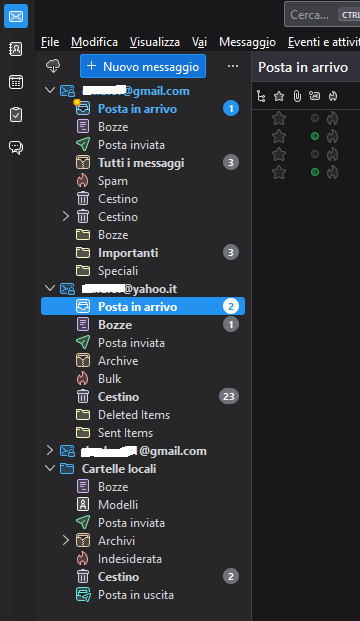

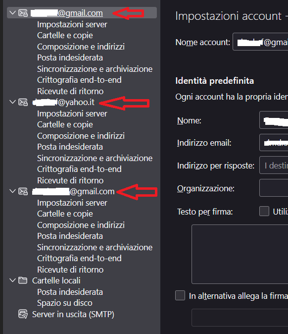

Ho effettuato l'aggiornamento manuale da TB 102.13 a TB115, e ho notato che non mi compaiono gli account di posta in arrivo, gli account ci sono.
In attesa di capire il motivo sono ritornato alla versione precedente.
Qualche idea?

Nelle impostazioni Account risultano essere presenti.

Provato anch'io a passare alla 115.2 sul mio portatile Mac dall'ultima versione 102 dopo che mi è stato notificata la disponibilità della nuova versione.
Di solito non aggiorno mai fino a quando le versioni sono "consolidate". Ho voluto farlo sul portatile giusto per vedere all'opera la nuova versione e confermo scomparse di account in posta di arrivo (che però sono presenti in Impostazioni account) e altre disavventure varie.
Due account Gmail sì, uno sparito. Sparito un account Yahoo e ricomparso dopo vari smanettamenti… L'avvio in safe mode (modalità risoluzione problemi) non porta a niente di nuovo.
L'account Gmail era imap. L'ho eliminato e l'ho riconfigurato ed è andato in porto. Comunque sul mio iMac desktop che è quello che utilizzo quotidianamente sicuramente non mi avventurerò in questo aggiornamento.

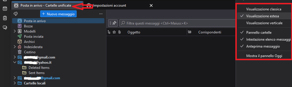

@DMD, credo che in safe mode venga visualizzato correttamente perché viene selezionata per impostazione predefinita l'opzione di visualizzazione "Tutte le cartelle". Visualizza > Struttura > Cartelle > Tutte le cartelle (oppure, a destra del pulsante azzurro "+ Nuovo messaggio" clic sui tre puntini > Modalità cartella > Tutte le cartelle).
Se metti su "Cartelle unificate" è tutto ok? Io di solito utilizzo quella visualizzazione e ho ancora problemi.

Ho gia le impostazioni di cartelle unificate e il pannello di sinistra con le impostazioni di visualizzazione,
Ma non riesco a risolvere.

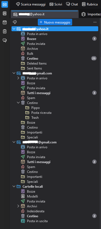

Sono riuscito a far comparire gli account selezionando "Tutte le cartelle"
La domanda è come posso unificare le cartelle della posta in arrivo?
Grazie molte.

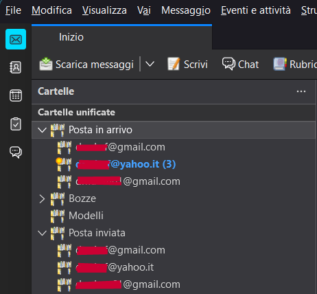

Prova a fare così: seleziona nuovamente solo "Cartelle unificate" poi fai clic col tasto destro su Posta in arrivo (vedi immagine).
Si apre un menu a discesa, seleziona Proprietà e nella finestrina che si apre (il nome dovrebbe essere "Posta in arrivo su cartelle unificate") c'è "Seleziona le cartelle in cui cercare", fai clic su "Scegli…" dovresti avere i tuoi account Gmail e Yahoo. Fai clic sulla freccetta a sinistra del nome dell'account Gmail/Yahoo che dovrebbe espandersi e mostrare le caselle da selezionare (puoi espanderli tutti e tre e fare l'operazione in un'unica volta).
Selezioni/contrassegni "Posta in arrivo" di ognuno dei tre account e poi fai clic su "Ok" e si riapre la finestrina dove c'era "Seleziona le cartelle in cui cercare" (in "Configurare il criterio di ricerca ecc." nel mio caso è selezionato "Tutte incondizionatamente" che credo sia l'impostazione predefinita).
Fai clic sul pulsante "Aggiorna" e dovrebbero comparirti nella Posta in arrivo gli account Gmail e Yahoo come avevi nella 102.

Finalmente gli account compaiono nella cartella unificata.
Nel percorso "C:\Users\NOME UTENTE\AppData\Roaming\Thunderbird\Profiles\xxxxxxxx.default
Ho eliminato i file "virtualfolders.dat", nel mio caso erano tre uno per ogni account.
Poi ho cancellato sotto la cartella "Mail" la cartella  "smart mailboxes".
