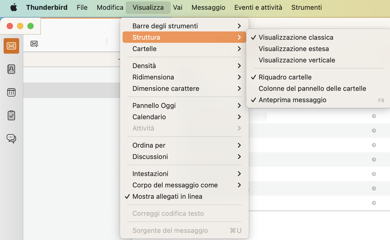

Non mi è chiarissimo in che senso risulti «cambiata la vista messaggi», ma ti potrei suggerire di dare un'occhiata qui (ahimè posso mostrarti la schermata su Mac, ma non credo che in Windows cambi di molto la posizione del menu a cui mi riferisco qui):
Le impostazioni di visualizzazione che vedi mostrate nello screenshot sono quelle "tradizionali" di Thunderbird.
Spero che queste indicazioni ti possano aiutare: buona serata!

Certamente, è una delle novità introdotte nella beta (denominata Firefox Supernova), a cui però non ho accesso al momento. “A naso” – ribadisco – le impostazioni generali del programma, le opzioni presenti nel menu Visualizza o le voci nel menu accessibili dall'icona a forma di hamburger in alto a destra dovrebbero poter consentire facilmente di ripristinare la visualizzazione tradizionale.
Leggo infatti nella bozza di articolo del Supporto ufficiale Mozilla:
A new message list header shows the current folder name, number of messages, Quick Filter, and “Message list display options” icon.
The Vertical View Layout now defaults to a new two line “card view” which is more compact and better suited to the Vertical Layout. With the customization options you can change the Vertical View back to the version 102 “table view”.
Una nuova intestazione della lista dei messaggi mostra il nome della cartella attiva, il numero dei messaggi, il Filtro veloce e l’icona delle “Opzioni di visualizzazione della vista messaggi”.
La struttura a visualizzazione verticale, prima predefinita, cede ora il passo a una nuova “vista in formato tessera” su due righe, che è più compatta e più adatta alla disposizione verticale. Attraverso le opzioni di personalizzazione è possibile riconvertire la vista verticale nella vista in “formato tabellare” della versione 102.
