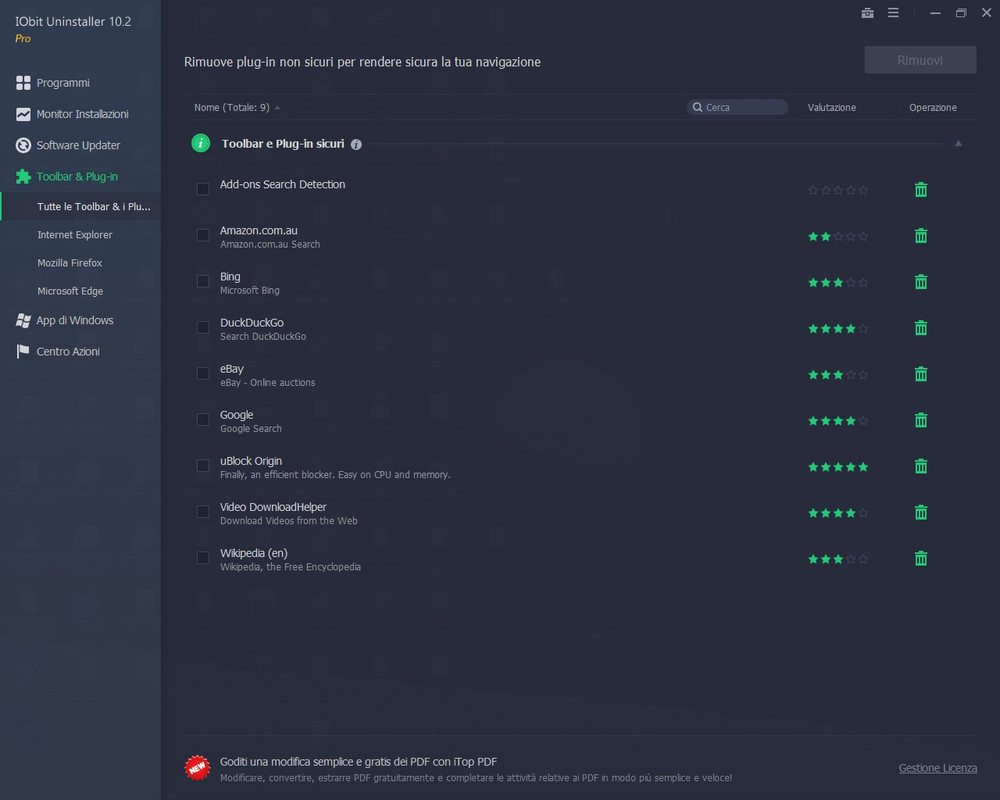

Vorrei un aiuto da persone più esperte di quello che sono io per capire perchè mi vengono installati addons non richiesti e come rimuoverli. Ho notato che se li disinstallo si ricaricano non appena apro mozilla anche se non connesso in rete: posto l'immagine degli add installati (io ho installato solo ublock e downloadhelper) Grazie

Sono i motori di ricerca del browser, non vanno rimossi e non sono sicuramente pericolosi.
I prodotti iobit non sono poi il massimo dell'affidabilità, magari una volta lo erano, e sicuramente non lo utilizzerei per fare manutenzione su firefox.

Capisco che per te magari esista solo Google, ma altri utenti magari vogliono usare altri motori di ricerca. Firefox non fa altro che fornire i moduli per quelli più diffusi. Sono nascosti? No: menu > impostazioni > ricerca ed elimini quelli che non ti servono.
Sul perché il tuo programma-pulitore-ottimizzatore-disinstallatore-quelcheè li voglia per forza classificare come come plug-in è una cosa che dovresti chiedere a loro, invece di venire qui ad insinuare chissà quale macchinazione.

È leggermente impreciso dire che la gestione dei motori di ricerca all'interno del browser è una funzionalità non richiesta.
Se si adopera la barra degli indirizzi o la casella di ricerca (se aggiunta esplicitamente alla barra) componenti aggiuntivi come Amazon.it, Bing, DuckDuckGo, eBay, Google e Wikipedia servono per poter fare le ricerche, altrimenti il programma non sa l'indirizzo del sito da aprire e i parametri da adoperare.
Altrimenti l'alternativa è aprire una nuova scheda, aprire la pagina del motore di ricerca o del sito al cui interno si vuole fare una ricerca ed effettuarla.
Se poi gestirli come “componenti aggiuntivi” sia la scelta migliore e maggiormente funzionale oppure no, quello è un altro discorso.
Si tratta di “componenti aggiuntivi” completamente sicuri.
Il browser è gratuito, ma non sono questi componenti aggiuntivi a finanziare la case produttrice. Semmai sono gli accordi commerciali sull'utilizzo di motori di ricerca all'interno del browser.

IObit Unistaller, ma anche CCleaner e altri programmi, secondo me sono “decisamente perfettibili” per non dire altro, per non adoperare dei termini più forti.
Neofita 35 ha centrato il problema, come già detto ed evidenziato da tanti qui dentro, cioè bisogna adoperare gli strumenti nativi di Firefox per fare pulizia.
Se è un problema avere componenti aggiuntivi come Amazon.it, Bing, DuckDuckGo, eBay, Google e Wikipedia nonostante si siano rimossi i motori di ricerca bisogna allora cercare su Bugzilla o su Mozillazine. Credo però che fare affidamento su un programma esterno per fare pulizia del profilo non sia la scelta migliore... Poi larga è la foglia e stretta è la via, dite la vostra che io ho detto la mia...
