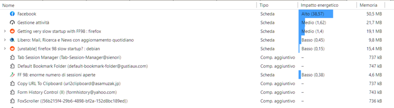

Io ho problemi soprattutto con la pagina di facebook che fa rallentare tutto (sempre con schede aperte), quando diventa bianca con l'ingranaggio di caricamento al centro, lo chiudo e poi lo riapro, e c'è un problema che al riavvio del browser ci mette tanto ad aprire la pagina iniziale (di www.libero.it), mi succede col portatile di windows8, mi sono accorto che da windows, disconnettendo l'utente dal menù start, e una volta entrato in windows, il riavvio del browser è più veloce. A volte quando non lo disconnetto, una volta lanciato il browser, cerco di forzare il caricamento cliccando dalla barra degli strumenti su stop e clicco sul pulsante home per ricaricarlo, questa operazione la ripeto per 4 o 5 volte finchè compare la pagina di libero.
ho provato a impostare dom.ipc.processCount a 1 ma non cambia niente.

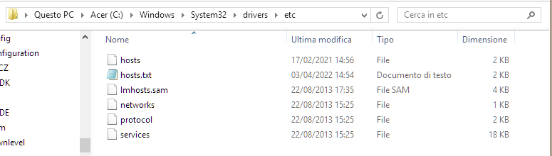

ho trovato un modo forse per velocizzare il riavvio, bisogna inserire il codice IP di hosts
https://forums.opensuse.org/showthread.php/478160-Firefox-starts-slowly
però non ho capito se devo scrivere inserendo il link di libero? o scrivo myhostname come suggerito dal forum?
127.0.0.2          www.libero.it
non mi salva con lo stesso nome del primo file, mi salva creando il file txt, quindi non so se è corretto in questo modo avendo due files hosts? o lo devo eliminare il primo?
l'ho inserito a fine riga, va bene lì?
« Ultima modifica: 03 Aprile 2022 15:27:12 da Schwanz »

seguendo questa guida https://www.tecmint.com/speed-firefox-linux/ ho messo in false i seguenti parametri e disattivato la Raccolta e utilizzo dati di Firefox, e così facebook non mi freeza
browser.download.animateNotifications
security.dialog_enable_delay
browser.newtabpage.activity-stream.telemetry
browser.newtabpage.activity-stream.feeds.telemetry
browser.ping-centre.telemetry
toolkit.telemetry.bhrPing.enabled
toolkit.telemetry.archive.enabled
toolkit.telemetry.firstShutdownPing.enabled
toolkit.telemetry.reportingpolicy.firstRun
toolkit.telemetry.hybridContent.enabled
toolkit.telemetry.newProfilePing.enabled
toolkit.telemetry.unified
toolkit.telemetry.shutdownPingSender.enabled
toolkit.telemetry.updatePing.enabled
