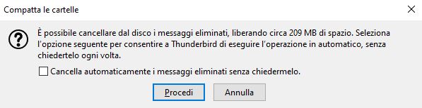

Un'altra cosa che ultimamente non mi spiego, ma non so se può essere collegata al problema appena esposto (eventualmente la inserirò in un nuovo thread apposito), è che molto spesso all'avvio del client mi esce un messaggio per la compattazione delle cartelle:
La cosa strana di questi avvisi è che stanno capitando molto spesso, ed è inverosimile che in 3-4 giorni, per quante mail arrivano o cancelliamo, si occupino addirittura così tanti mega. Tra l'altro questo messaggio appena evidenziato appare ad ogni avvio (perché sto tralasciando per ora di compattare) e il precedente, di appena due settimane fa più o meno, era di circa 800 mega, svuotati appunto in  quel momento.

le cartelle le avevo già compattate, come ho detto, 2 settimane fa.. Da quando ho aperto il thread, ad un ulteriore riavvio del client mi ha dato altri 50 mega in più in aggiunta a quelli che già si vedevano nell'immagine allegata, e la cosa non è affatto normale..

Ho fatto come mi hai suggerito, compattato assecondando quel messaggio che usciva in automatico ad ogni avvio (nel frattempo era arrivato a oltre 300 Mb) e cancellato il file global-messages-db.sqlite, che era di circa 60Mb.

Tuttavia mi sono accorto che si è da poco ripresentato il problema dello spazio occupato, con il solito messaggio sulla richiesta di compattazione delle cartelle. Non è normale che in una decina di giorni si siano creati oltre 200 Mb di dati già...
