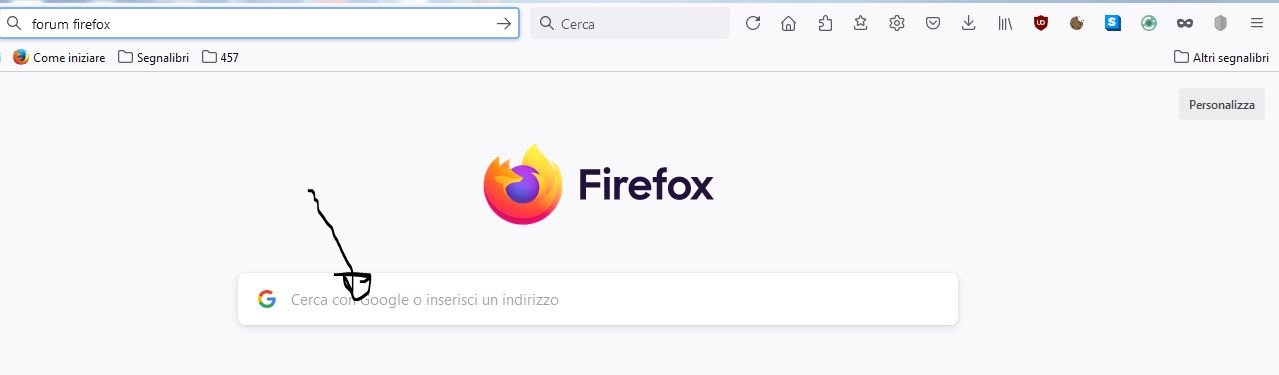

  • Post: 450
Forse il tiolo del topic non è molto chiaro,
praticamente faccio cerca con google sulla barra centrale e li non mi scrive ed automaticamente
scrive solo sulla barra degli indirizzi, fino alla versione 88 di firefox non era così, non so se è solo
una questione di abituarsi e mi piacerebbe ripristinare la funzionalità della barra centrale cerca con google.
E' possibile farlo?
Vi metto una immagine che rende più chiaro quello che voglio dire almeno lo spero:
Ringrazio anticipatamente per eventuale interventi.
Buona serata.

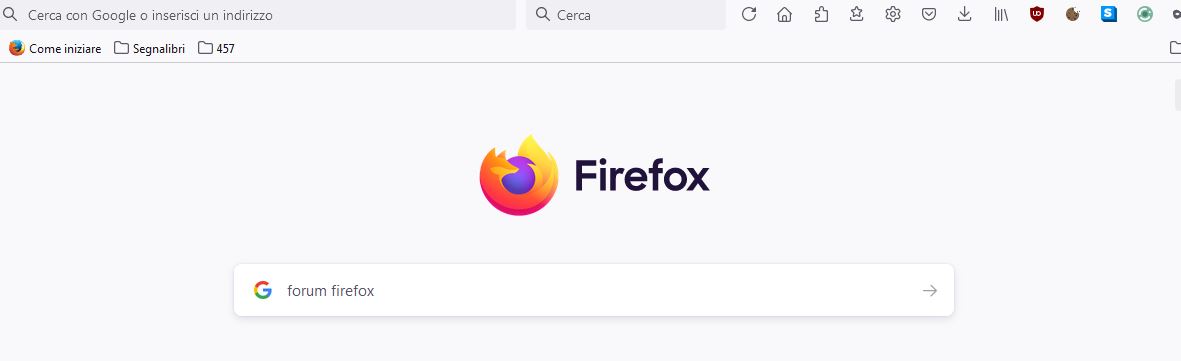

Ho provato adesso l'indicaziione di Underpass,  non so citare e faccio copia incolla:
in realtà c'è una preferenza che governa questo comportamento. In about:config, bisogna fare passare browser.newtabpage.activity-stream.improvesearch.handoffToAwesomebar al valore false.
Fatto adesso e funziona di nuovo perfettamente, grazie.
Esempio:
Ottimo forum.
