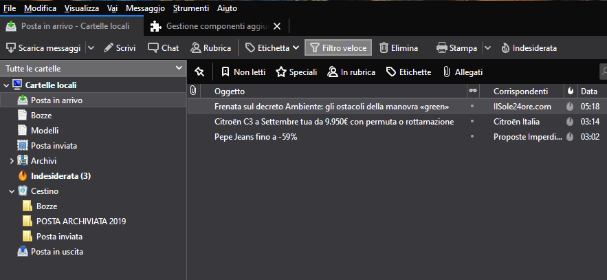

Questo è la combinazione con il tema dark di default
Questo è la combinazione con il tema Nuvola:
Altro spunto potrebbe essere il DeLorean Dark Theme

Ciao DMD ;-)
In Thunderbird 60 sono stati resi disponibili i vari temi come in Firefox (ho verificato in un profilo di test specifico in cui ho installato quella versione per aggiornare gli articoli di supporto).
Tra questi c'è anche un tema dark che influisce sulla barra degli strumenti e sulla finestra di composizione dei messaggi (non sul pannello degli account, dell'elenco messaggi e in altre finestre).
Adesso bisogna solo studiare come intervenire anche tramite userChrome per modificare le altre parti dell'interfaccia ;-)
Cercando in giro si trovano già parti di codici ma devo studiare...
Per quanto riguarda il tema dark predefinito in TB60, questa è l'interfaccia generale (su Mac)
https://immagini.mozillaitalia.org/images/2018/09/23/Dark-theme-tb60.png
e questa la finestra di composizione
https://immagini.mozillaitalia.org/images/2018/09/23/Dark-theme-tb60-compos.png

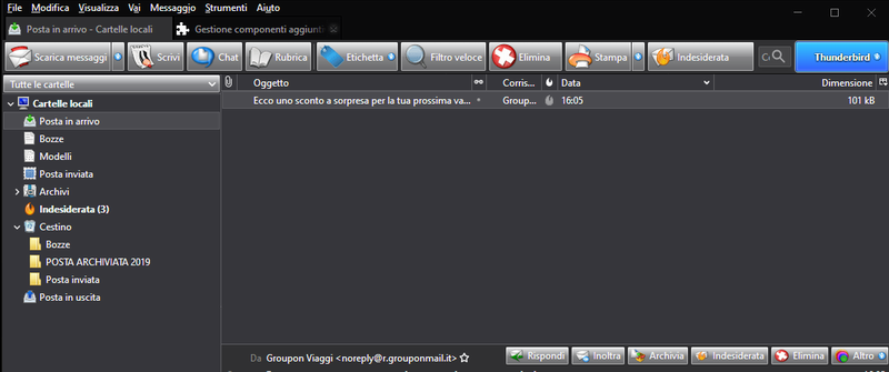

Sono riuscito a trovare un link  https://github.com/Aris-t2/CustomCSSforTb/releases
ho scaricato il "Classic CSS tweaks for Thunderbird Quantum v1.0.1"
dove ci sono dei pacchetti da inserire nella cartella "chrome"
Poi nello script  "userChrome.css" ci sono le istruzioni per abilitare o disabilitare vari bottoni e altro.
Questo è un mio esempio veloce
« Ultima modifica: 21 Settembre 2019 17:52:09 da DMD »

@michro: per quanto queste modifiche mi interessano poco, devo ammettere dai tuoi screenshot che hai fatto un lavoro da Aris!  :shock:
E questo è un complimento!  :D

Scusa, ma come hai fatto a cambiare le icone che si vedono nella seconda immagine ???

Con la release 68 non è più possibile usufruire del tema "nuvola", utilizzo il tema Dark con lo script userChrome.css.
