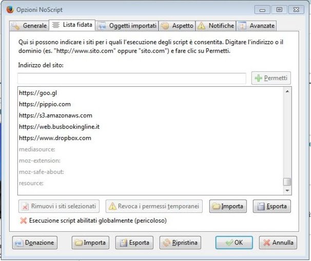

Aggiungo questo snapshot di Noscript perchè non capisco come mai alcune voci siano in grigetto:
Avete idea del perchè e che cosa ciò voglia dire e se sia un dato superabile?
Grazie ancora!

Dovresti permettere gli script di Bookmarks Organizer. Quando la utillizzi nell'elenco di NoScript appare?
Le voci in grigio sono quelle che vanno consentite obbligatoriamente. Non vedo l'immagine che hai allegato.

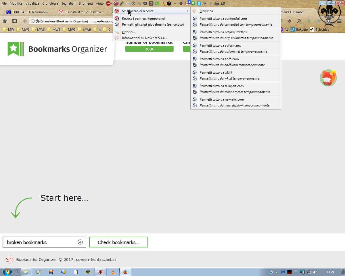

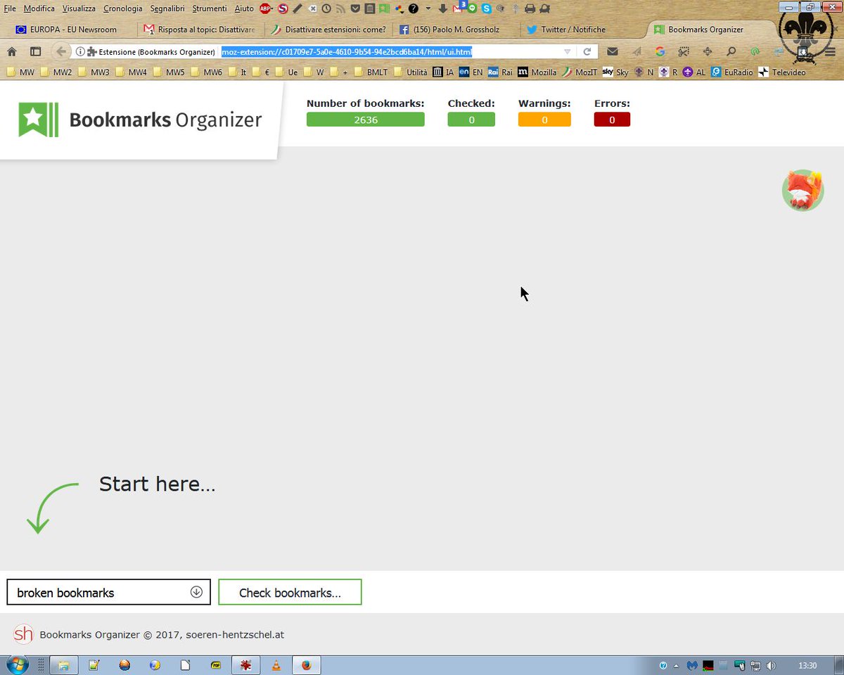

Non capisco come mai non vedi l'immagine... provo a linkarla da un'altra parte come le altre che seguono.
Quando uso bookmarks organizer nella barra degli indirizzi di Firefox leggo: moz-extension://c01709e7-5a0e-4610-9b54-94e2bcd6ba14/html/ui.html
E all'interno dei siti fidati di Noscript leggo come vedete sotto che in grigetto c'è moz-extension:
Prima immagine
Seconda immagine che fa vedere l'icona di NoScript non "pulita"
Terza immagine con i siti bloccati di recente
Tutto mentre bookmarks organizer lavora e non ha ancora finito...

Guardando le immagini sembra che quello che vada consentito sia il servizio che usa l'estensione, più che l'estensione stessa. Dovresti stabilire quale sia il permetti tutto da... che consente il funzionamento dell'estensione, potrebbe essere più di uno. Ma adform.net ti appare usando l'estensione? Che ci fa? (non ci sono più le estensioni di una volta?)
Devi fare un po' di prove. Non ho capito se impostando Esecuzione script abilitati globalmente Bookmarks Organizer va.
Edit.
Mi correggo quella è la schermata siti bloccati di recente, poco significativa, guarda quella dell'estensione partendo da una situazione pulita vale a dire solo l'estensione in uso nessun ricordo del passato o altre attività al momento.
