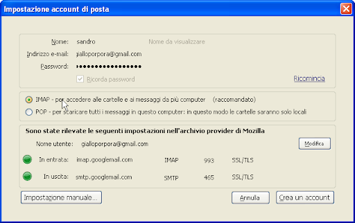

Fai una schermata di questa finestra:

si mi appare cosi' ,ma se clicco imposta manualmente ,mi apre la schermata di gestione account e il server in entrata è irrimediabilmente imap (se clicco modifica,non accade proprio nulla)

Scusa ho sbagliato io a indicarti come fare, clicca su Modifica non su "Imposta manualmente":
purtroppo ormai l'account Imap si è creato, eliminalo.

ok, se clicchi "interrompi" prima che si fissi e appaia il  cerchio verde, poi  puoi modificare  il tutto!!!

Edit: pensandoci bene è quel "Imposta manualmente" che potrebbe trarre in inganno perché in realtà crea l'account e poi permette di reimpostare i parametri, la vera impostazione manuale si fa cliccando "Modifica".
