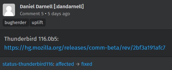

Oggi ho installato TB BETA 116 per verificare se, dopo la segnalazione a bugzilla, il problema fosse risolto.
Daniel alla fine della discussione ha concluso che il BUG da me segnalato e' stato risolto nella versione 116 BETA 5:

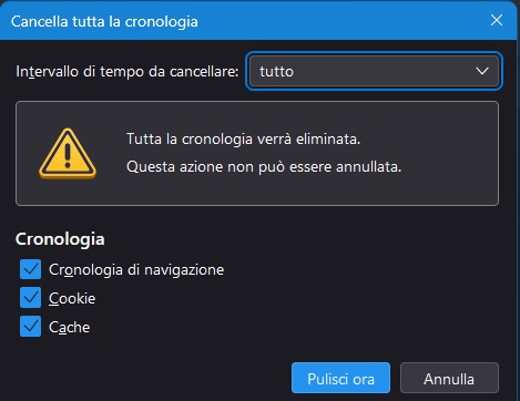

Ho digitato CTRL+SHIFT+DELETE per pulire la cronologia, i cookies e la cache.
Mi e' apparso il box per la selzione dello intervallo di tempo da cancellare e scegliendo TUTTO
appare una finestra corretta:
Grazie a tutti.

Si il tuo consiglio e' stato un ottimo input per cercare di risolvere (e alla fine per risolvere) il bug.
Nel frattempo i programmatori sono andati avanti e hanno risolto il bug per altre versioni di TB:
Grazie ancora e buona serata.
Fulvio
