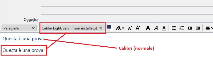

« Risposta #11 il: 09 Novembre 2021 15:37:33 »
Scusate se torno sull'argomento, ma non capisco una cosa.
Come detto anche se il font è correttamente installato non compare tra quelli disponibili nel client; tuttavia se quel font, che avevo preso da una mail ricevuta, lo copio dalla stessa mail e lo incollo in una composizione mail, compare con un effetto grafico uguale a quello del mittente, pur comparendo la dicitura del font non installato.
Metto uno screenshot per far meglio comprendere:
Come si può notare l'effetto grafico è diverso, sopra c'è un carattere normale mentre sotto è un light. Se i font light non fossero accettati non dovrebbe accadere quanto riprodotto, o sbaglio?
  • Post: 36850
Re:Font installato ma non visibile
« Risposta #12 il: 09 Novembre 2021 15:55:39 »
Uhm... non è detto però che chi riceve il tuo messaggio da te con quel font light lo riceva come lo visualizzi tu. Occorrerebbero dei test...
