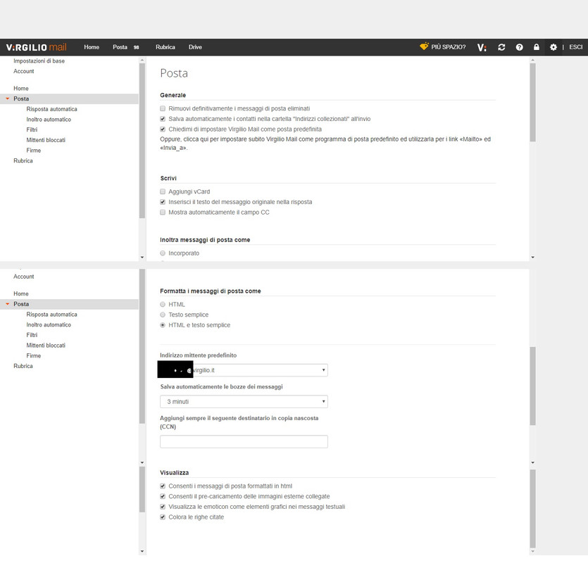

Puoi postare (offuscando i tuoi dati personali) uno screenshot delle opzioni della posta indesiderata su Virgilio, per favore?

3) Ti allego lo screenshot relativo alle impostazioni della posta (che..se ben ricordo sono ancora quelle di default)...riconfermandoti inoltre che qualsiasi filtro abbia provato ad impostare nell'apposita area...(e relativo sia all'oggetto...che al mittente del messaggio) non è servito a nulla..

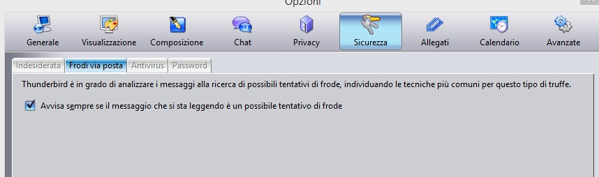

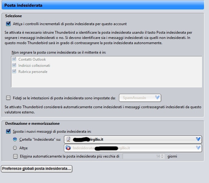

Ti invio anche vari screenshots delle impostazioni di Thunderbird relative alla posta indesidarata di questo account "Virgilio".

Nella tua immagine della scheda Posta indesiderata vedo che è indicata come cartella di destinazione spam xxxx@virgilio.it, che, se non erro, corrisponde in questo caso a quella presente nella webmail, prova a selezionare invece la voce Altra e scegliere nel menù a fianco la cartella SPAM configurata nel tuo TB, se è sincronizzata dovresti ricevere anche lo Spam presente in webmail.

Provo allora a fare come mi hai suggerito ovvero...nelle impostazioni del mio account Virgilio in Tb seleziono la voce "altra"...e creo una nuova cartella denominata "spam" (poichè in quelle di default create da Tb...esiste solo "posta indesiderata..e non "spam".
A questo punto inoltro ,tramite un account di posta Yahoo..una di queste mail al mio account Virgilio...e non accade niente..o meglio...questa mail finisce come sempre nella cartella spam consultabile via web...ma non sulla corrispondente di Thunderbird..

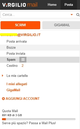

Allego uno screenshot che cattura un 'immagine delle mie cartelle nell'account web di Virgilio...
Anche il tuo viene visualizzato così..
