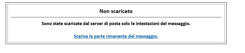

Salve, mi ritrovo un corposo quantitativo di messaggi di un account di cui ho scaricato solo l'intestazione; ora ho la necessità di scaricare per molti di essi il resto del contenuto, ma non trovo il modo per farlo cumulativamente: possibile che si debba selezionarne uno e per uno e cliccare ogni volta sul link?

Non vorrei sbagliarmi visto che non è specificato, ma immagino si tratti di un account di tipo POP3 dove è stata selezionata in -Impostazioni account- la voce di scaricare, in automatico, solo le intestazioni dei messaggi, quindi per avere la parte rimanente del messaggio è necessario cliccare sull'apposito link.
Non utilizzo POP perciò non ho la certezza di questo, penso però che togliendo nelle -Impostazioni account- la spunta di scaricare solo le intestazioni e facendo poi una selezione multipla dei vari messaggi sia possibile scaricare il testo di questi selezionati.
Trovato :lol:, ecco il passaggio in questo articolo di supporto -> Configurazione delle opzioni per gli account
Preleva soltanto le intestazioni (solo per gli account POP): l'attivazione di questa impostazione farà sì che in Thunderbird vengano scaricate soltanto le intestazioni dei messaggi e non il loro contenuto; viene invece fornito un link per scaricarlo successivamente.

E' esattamente come hai dedotto. Dovendo configurare un account con moltissime email ho usato quell'impostazione. Una volta recuperato l'arretrato ho disattivato l'opzione. Ora però ho necessità di scaricare per intero i messaggi che mi interessano, ma non trovo alcun comando per farlo che non sia il click sul link del singolo messaggio, che è soluzione assolutamente impraticabile, trattandosi di migliaia di email. La selezione multipla è inutile in quanto non vedo alcun comando nel menu contestuale idoneo allo scopo.
