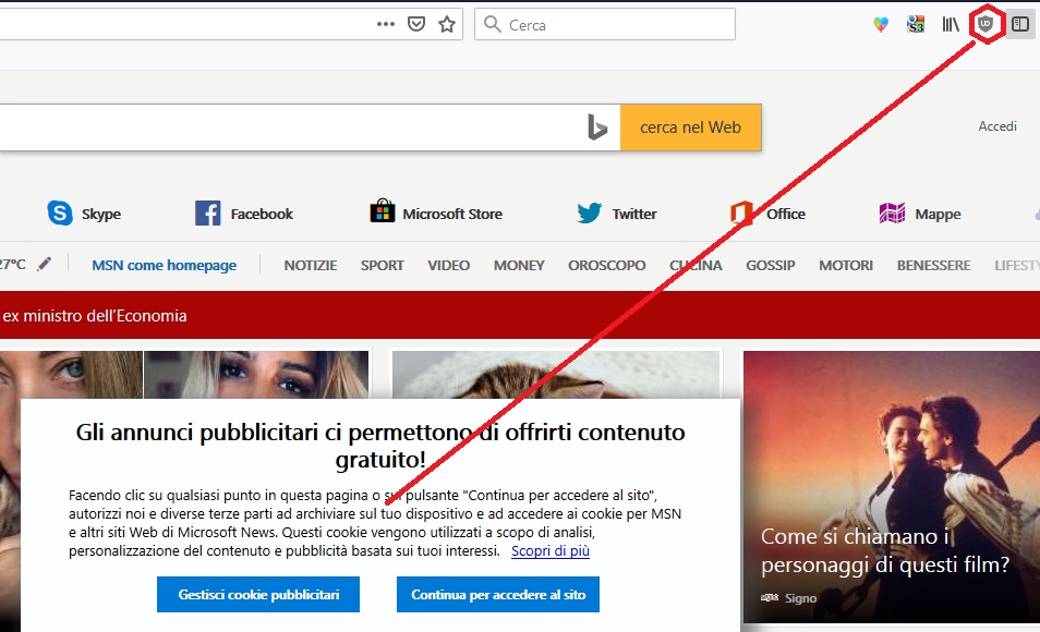

Se apro MSN accedendovi con account M$ mi compare quel popup solo una volta, come scritto nel popup stesso cliccando su 'Continua per accedere al sito' nei successivi accessi non compare più fino alla cancellazione cache\cookie di FF, dopo ricompare
Nel tuo caso bisognerebbe capire perchè uBo è disattivato, da me no ed infatti ho bloccato con i suoi strumenti il popup che appare, che comunque non fanno altro che aggiungere un paio di righe nella voce 'I miei filtri' di uBo, cioè:
! 7/6/2019 https://www.msn.com
www.msn.com##.optanon-alert-box-bg
www.msn.com##.optanon-alert-box-wrapper

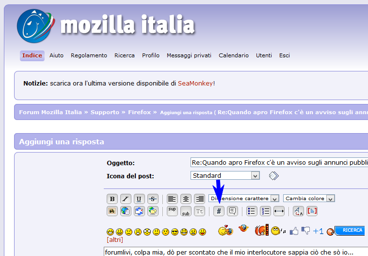

CODICE (Seleziona) è una voce del forum, quando si vuole mettere del codice o uno script è utile racchiuderlo dentro i tag [ code] [ /code] (senza lo spazio), o premere il pulsantino # come da immagine

Per trovare quelle due righe di codice che ho messo nella finestra CODICE ho usato lo strumento di uBo 'Accedi alla modalità elimina elemento', il pulsante con la saetta, seleziono ciò che nella pagina voglio togliere e do conferma, poi mi ritrovo quelle due voci nei miei filtri di uBo

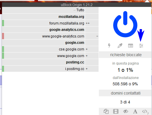

12) Sopra nell'immagine, l'icona per accedere alla modalità elimina elemento.
Accedendo con questa modalità, si possono trovare delle righe di codice di una pagina contenenti finestre o avvisi indesiderati.
Copiare questi codici e incollarli dentro uBlock Origin, alla voce "I miei filtri", raggiungibile tramite al quarta icona sotto il pulsante, come da immagine sotto.
Nella scheda "I miei filtri", quindi, inserire un filtro per ogni riga.
