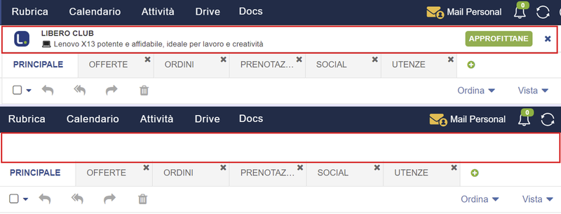

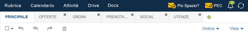

ho provato ublock lite e adguard blocker su google chrome, il lite non blocca bene come l'origin, volevo nascondere la barra pubblicitaria che sta in alto dell'emall di libero dove in cui ancora ho la vecchia interfaccia, cioè l'immagne della pubblcità l'ha nascosta, ma la barra rimane visibile ed è tutta bianca, ho provato a spuntare qualche filtro tra quelli disponibili ma non lo rimuove, poi non ha il comando nel menù contestuale e mi riferisco a blocca elemento..., non mi piace come viene inserito i filtri personalizzati, sono tutti fatti riga per riga e a gruppetti, non si capisce niente, non è un testo semplice come l'origin. comunque l'adguard fa rendere più veloce e alleggerire le pagine nel caricamento, e pare che mi ha risolto il problema di dazn che mi crasha quando vedo una partita.
l'origin riesce a bloccarlo così
! RIMOZIONE PUBBLICITA' BARRA SUPERIORE EMAIL LIBERO
##.green.communication-layer
||plug.libero.it/mailweb/textlink-cms/index.html?p=f&28263376$subdocument
||plug.libero.it/mailweb/textlink-cms/index.html$subdocument
con lite mi dà questo
div.communication-layer.txt-link-product
con adguard c'è questo e rimane bianco e visibile
mail1.libero.it###window-1 > div.window-container-center > div.window-body.classic-toolbar-visible.add-communication-layer:nth-child(4) > div.communication-layer.txt-link-product:nth-child(3)

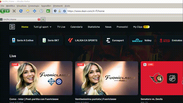

ecco come si comporta, se apro la nuova scheda, un sito non si apre (vedete anche il pulsante della ricarica pagina freccia blu nella barra degli strumenti che non è cliccabile) e dopo pochi minuti dazn si crasha e crasha tutto il browser, quindi per non crashare, la pagina nella nuova scheda deve aprirsi immediatamente. questo comportamente non sempre avviene, perciò dipende da qualcosa che gli impedisce, ne ho provate tutte,  c'è rimasto solo qualche impostazione in about:config, ma non lo trovo. anche se ripristino la nuova grafica della traccia di protezione, non va (browser.urlbar.trustPanel.featureGate), avevo pensato al fornitore dns su https dove in cui ho impostato in entrambi i parametri  network.trr.custom_uri e network.trr.default_provider_uri con https://dns.quad9.net/dns-query ma si blocca lo stesso ripristinando di default con https://mozilla.cloudflare-dns.com/dns-query , ho la connessione veloce di tim da 100gb.

ECCO LA CAUSA! E' SPLIT VIEW PER LA VISUALIZZAZIONE A SCHERMO DIVISO
è questo parametro browser.tabs.splitView.enabled che l'avevo impostato false perchè non mi serve e non mi piace usarlo. disabilitando fa creare problemi alle estensioni installate, facendo una ricerca ho trovato questa pagina di un utente che ha un problema simile.

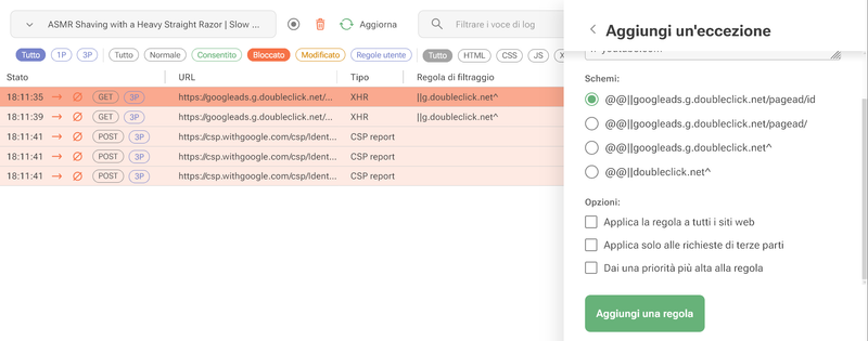

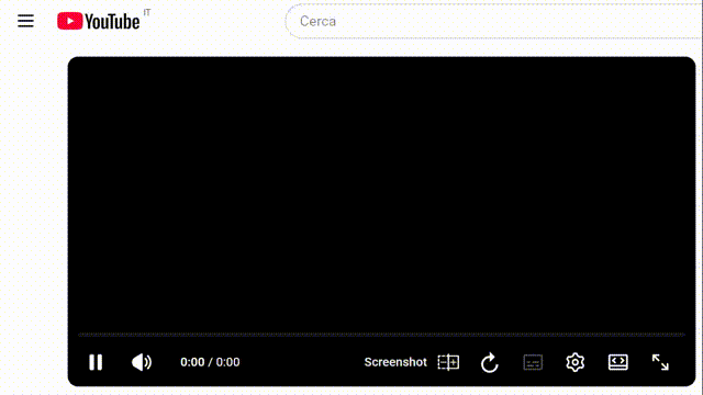

scusate pensavo di aver risolto con adguard su youtube, ci sono questi due filtri che mi bloccano alcuni video, su schemi e opzioni, non so quali devo selezionare per applicarlo a tutti i video? se disattivo filtro adguard di base, i video non si bloccano.
@@||googleads.g.doubleclick.net/pagead/id$domain=youtube.com
SCHEMI
@@||googleads.g.doubleclick.net^
@@||doubleclick.net^
OPZIONI
applica la regola a tutti i siti web
applica solo alla richiesta di terze parti
dai una priorità più alta alla regola
mi blocca in questo modo https://www.youtube.com/watch?v=9Tg4FwdnvM8&t=115s
« Ultima modifica: 13 Aprile 2026 18:30:06 da Schwanz »

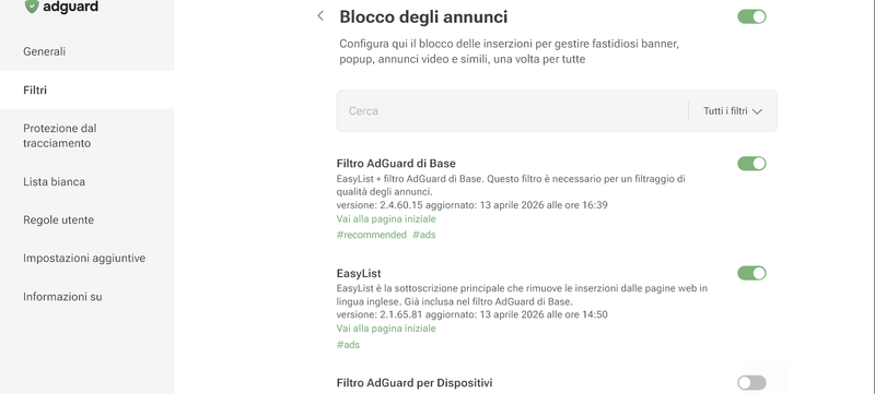

il problema è che alcuni video non accettano filtro adguard di base, funzionano solo con easylist, di default l'estensione imposta solo filtro adguard di base

quei video che si bloccano in quella maniera lo fa solo nel pc fisso di windows10 di casa, nel pc fisso windows10 di lavoro e nel portatile di windows11 di casa, non hanno nessun problema con adguard blocker, mi potete aiutare per favore a risolvere questo strano problema? a volte capita che si vede, ma al riavvio del browser si ripresenta. grazie
