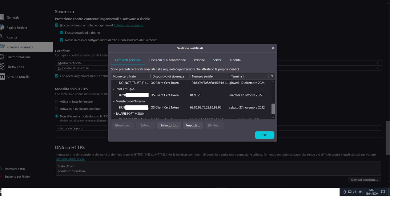

poi ho caricato il modulo della CIE ciepki.dll e me lo ha preso e mi ci sono connesso con le ultime 4 cifre del pin
tutto sembrava ok....ma...già andando a vedere in certificati ora ne trovavo non uno ma 2 nuovi:
https://i.postimg.cc/fbmrz8gc/Immagine.jpg
uno è di Infocert scade 2027 e riguarda la mia CNS
l'altro è del Min dell'Interno e riguarda la mia CIE
la cosa mi ha dato la quasi certezza che anche questo trick molto intelligente da te suggerito non andasse a buon fine
di fatti tentando il log a:
https://sportello.harnekinfo.it/Login.aspx?A=SA
ho avuto il solito ricaricamento lungo della pagina e time out finale
sto anche partecipando sul forum della cie ad un topic in merito:
https://forum.italia.it/t/password-token-con-accesso-da-mozilla/33312/28
se leggi gli ultimi posts forse lì si può capire che la soluzione con firefox non ci sia..ma spero di sbagliarmi
grazie ancora per la vostra attenzione il vostro aiuto è per me fondamentale
di cuore
