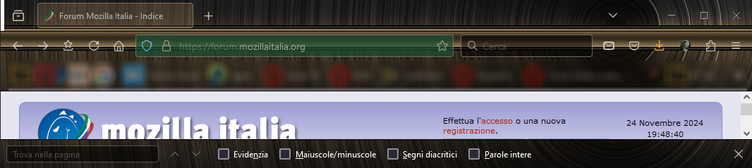

Grazie, avevo provato opacity senza gran risultati, funziona comunque
Pare sia proprio il tema, questo che ho applicato adesso "Dark Vinyl" non lo fa, come da cattura che ho messo, cattura di finestra di FF adattata per far vedere il sopra e il sotto
