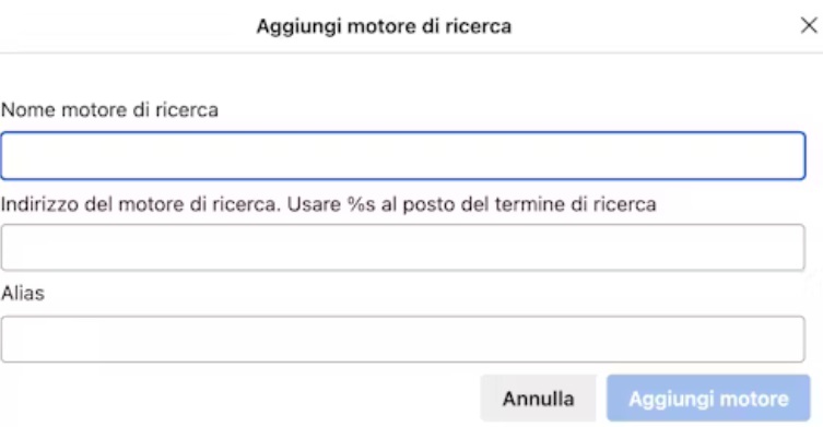

6 - Fare clic sull'icona "hamburger" (le tre linee orizzontali), quindi "Impostazioni" (immagine sotto).
7 - Poi si deve andare in "Ricerca", effettuare lo scrolling fino alla fine della pagina e fare clic su "Aggiungi". (Se non si applica la modifica vista nelle impostazioni di about:config, il pulsante "Aggiungi" non comparirà). Vedere immagine sotto.
8 - Appare la maschera in cui bisogna inserire i valori di tre campi, vedere sotto.
a- Il primo campo è il titolo del motore (può essere qualsiasi parola o frase). Nell’esempio abbiamo scelto “Sinonimi”.
b- Il secondo campo, in questo caso, è quello in cui bisogna inserire l’URL usato dal sito che ci interessa per effettuare le ricerche.
Ma come si fa a capire che struttura di URL utilizza uno specifico sito?
Semplice, basta fare una ricerca in esso e copiare l’URL.
Vediamo com’è quello di Treccani. Quindi andiamo sul sito Treccani e cerchiamo attraverso il suo campo di ricerca una parola nella scheda sinonimi, per esempio cerchiamo "macchina".
Leggendo la barra degli indirizzi, scopriamo dall’URL risultante che Treccani usa questa struttura: https://www.treccani.it/vocabolario/ricerca/macchina/Sinonimi_e_Contrari/.
Quindi copiamo l'URL.
Ora torniamo alla maschera di Firefox. Come si vede nella descrizione del secondo campo, si deve inserire l'URL usando i caratteri %s al posto della query di ricerca.
Nel nostro caso, quindi, incolliamo l’indirizzo appena copiato dal sito Treccani e al posto di macchina inseriamo i caratteri %s .
Si ottiene questo indirizzo https://www.treccani.it/vocabolario/ricerca/%s/Sinonimi_e_Contrari/ .
c - Il terzo campo è chiamato “Alias”, ma in realtà è la scorciatoia che useremo nella barra degli indirizzi per lanciare il nostro motore. Abbiamo scelto una cosa semplice @sin (l’abbreviazione di sinonimo). A differenza dei browser basati su Chrome, è necessario anteporre il simbolo @ al nome della scorciatoia.
Al termine delle operazioni, la maschera sarà compilata nel modo qui sotto, con l’indirizzo URL che avrà i caratteri %s al posto della query di ricerca. Fare clic su "Aggiungi motore".
9 - Mettiamo alla prova il motore di ricerca appena creato su Firefox digitando nella barra degli indirizzi @sin (che è la scorciatoia che abbiamo indicato precedentemente) e premendo TAB. La barra degli indirizzi cambia in “Sinonimi” e si mette in attesa della query di ricerca.
10 - Scriviamo topolino, diamo Invio e Firefox  ci porterà direttamente sulla pagina dei sinonimi Treccani riferita alla parola “topolino”, come nell'immagine sottostante.

Mi piacerebbe chiudere il cerchio e tornare alla risposta alla mia domanda originaria: come riottenere un motore di ricerca GOOGLEWEB semplice come in origine di default?
Alla luce della seconda procedura per AGGIUNGERE un nuovo motore di ricerca, come consigliato nello articolo trovato dall'ottimo
@crazy.cat che riporto
https://www.dday.it/redazione/48292/motori-ricerca-personalizzati-chrome-edge-firefox
gradirei sapere quali voci inserire nei 3 campi della maschera
per creare un motore di ricerca nuovo googleWEB come era in origine e poi sceglierlo come predefinito?
Grazie per una eventuale risposta e scusate la insistenza.
