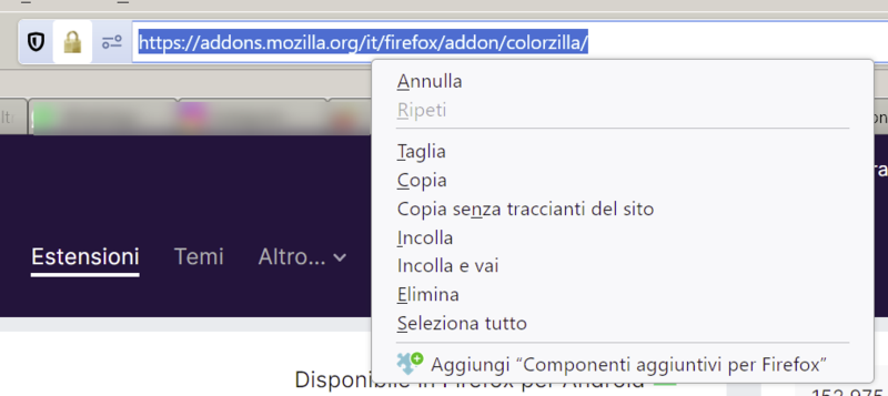

ho notato che c'è questa voce aggiungi componenti aggiuntivo per firefox, ma neanche con questo appare

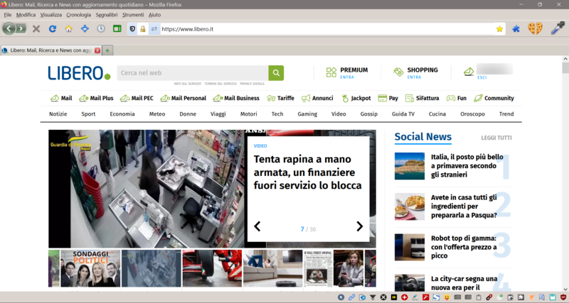

ho provato ad installare adblock e non si vede l'icona nella barra strumenti, forse si è corrotto qualche file nella mia cartella profilo, non vedo nemmeno entrando su personalizza barra strumenti. con waterfox classic e firefox 56.0.2 si vedono

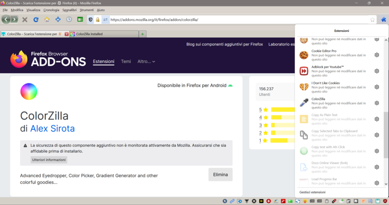

ho trovato il problema, è il file userchrome.css che mi copre l'icona dalla barra strumenti una volta installato, devo individuare il parametro all'interno del file da attivare o disabilitare, forse devo aggiornare il custom.css versione 4.4.8 di aris, ora ho la 4.4.5
l'icona compare solo se attivo l'icona dell'elenco delle estensioni sostituendo none con visible, sono riuscito a trascinare l'icona colorzilla nella barra delle estensioni in basso, è possibile spostare l'icona estensioni in basso?

ho creato un nuovo profilo e ho importato solo la cartella chrome, e una volta installato colorzilla, non riconosce senza dover usare unified extensions, quindi nelle ultime due o tre versioni, pare che hanno modificato qualcosa, può essere su about:config? potrebbe anche essere che usando la cartella chrome della mia barra strumenti personalizzata, l'interfaccia nasconde l'icona accanto alla barra indirizzo, questo problema non era mai successo prima.
se proprio non ci saranno soluzioni, dovrei tenere attivato l'icona di unified extensions a meno che ci sia la possibilità di spostarlo in basso nella barra delle estensioni.
