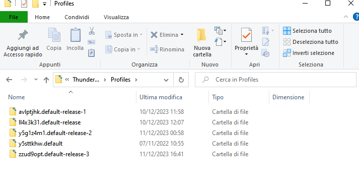

Comunque sono riuscito a creare l'immagine delle cartelle dove presumibilmente sono i messaggi TB (avevo 4 account GM) da recuperare:
https://i.postimg.cc/yxGNZnH0/profili.png
Immaginando che la cartella migliore sia la prima creata durante il disastro (release 1), vorrei sapere come posso collegarla alla nuova versione di TB che ho scaricato e sulla quale stanno già arrivando nuovi messaggi.
In webmail ho attivato POP3 con possibilità di ricevere anche i messaggi precedenti...

Mi sembra importante sottolineare che ho sempre usato TB in POP3 e soltanto nel momento di follia dell'altro giorno avevo attivato l'IMAP eliminando dal pc (e conseguentemente anche su GMail web tutte le mail).
Vorrei rispondere quotandovi, per favore mi dite come si fa?
Quindi secondo me se i messaggi ci sono ancora bisognerebbe seguire la "pista" POP3 per riuscire a trovarli.

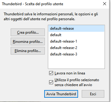

Ecco un'altra immagine dei profili presenti: https://i.postimg.cc/QdKsdPqq/profili2.png
Rispondo a come si potrebbero spiegare i 900 MB.
Se i messaggi si trovano nella cartella dei profili, quello giusto potrebbe essere il "release1" datato 10.12 (il cui Imap Mail pesa 9,20 GB) perché il precedente "default" è dell'11.22 (troppo vecchio) e in quello successivo "release" l'Imap Mail pesa solo 1,13Kb (probabilmente in concomitanza del disastro combinato).
La cartella Local Folders della cartella Mail, nello stesso profilo, è di soli 2,69 Kb. E la cartella Mail purtroppo è delle stesse dimensioni.
vai sul messaggio che vuoi quotare, premi "citazione" a destra dell' oggetto e poi vai di copia/incolla nell' editor, ma per ora direi di tralasciare i tecnicismi, ci penserai con più calma...
io procederei in questo modo: fai un copia/incolla dei 5 profili che ti sei ritrovato e li metti in una cartella sicura compreso quello che stai utilizzando adesso e che trovi in aiuto - informazioni per la risoluzione dei problemi - about:profiles, poi vai offline staccando il cavo di rete e carichi come da tua immagine https://i.postimg.cc/QdKsdPqq/profili2.png il profilo default-release-1, de-spunta la casella "utilizza il profilo selezionato senza chiedere all' avvio", fai partire TB e vedi cosa ti ritrovi...
fai lo stesso con il profilo default del 10/12 e con i due profili dell' 11/12 e vedi cosa ti ritrovi, poi riferisci...

I messaggi ci sono!!! Il profilo era quello giusto!  :like: :like: :like:
C'è comunque qualcosa che non va ma vado con ordine:
- ho salvato in una cartella sul disco D (su quello C non entravano più 40 Giga) tutti i profili
- su Gmail ho impostato POP3 (scarica anche i messaggi precedenti) e IMAP come da indicazioni ricevute da @iacchi
- ho aperto thunderbird selezionando "non in linea" da File e per precauzione staccando il cavo di rete
- con tasto windows+R scrivendo thunderbird.exe+invio ho attivato la scelta del profilo selezionando il release1 dando ok
- la prima videata di TB era piena di messaggi e nell'elenco a sinistra me ne mostrava oltre 19mila in arrivo e circa 20 in "tutti i messaggi"
- ho chiuso il programma, attaccato il cavo di rete e predisposto l'avvio in linea, ma la prima videata è tornata a mostrarmi solo gli ultimi 17 messaggi ricevuti oggi
Perché succede questo? Che cosa ho sbagliato?

- perché quando mi sono collegato non mi ha scaricato gli ultimi messaggi, ma ho visto solo quelli delle ore precedenti? Che fine hanno fatto tutti gli altri?
- adesso temendo di fare altri passi suicidi ho chiuso tutto e lasciato aperto solo il webmail...
invia se riesci immagine del TB dove si vedono i 19000 messaggi nei diversi account, ne hai 4 hai detto, oscurando i nomi delle mailbox...
mi pare di aver capito che sono in posta in arrivo...lavorando fuori linea e cliccando sopra i messaggi te li apre tutti vero?
se non vedi più i messaggi significa che il database si è azzerato quando hai lavorato in linea, cancella il nuovo profilo e sostituiscilo con quello che hai salvato in d:
naturalmente, se nel frattempo ti sono arrivate nuove mail, salvale tutte singolarmente in cartella apposita sicura con seleziona messaggi - tasto dx salva come - scegli cartella...ti salva le singole mail in formato .eml che potrai importare poi con calma quando hai ricostruito il tutto...
per ricaricare la vecchia posta sul server segui la procedura di @microchip1967, che penso sia da ripetere singolarmente per ogni account...
se non riesci a ripetere quella procedura bisognerà procedere all' importazione manuale dei singoli messaggi, una operazione un po' lunghina ma che di solito funziona...
