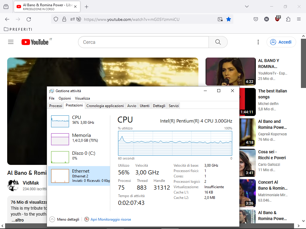

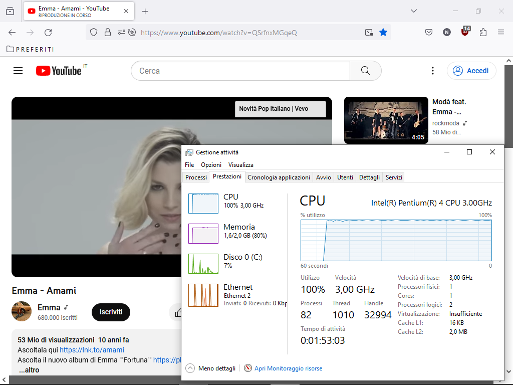

Buongiorno e buona domenica a tutti
mio problema  , quando lancio i filmati con youtube video la cpu su firefox raggiunge il 100% di livello mentre con google crome raggiunge con gli stessi filmati il 50%
PERCHE ?

Oltre a seguire il suggerimento di @crazy.cat di provare a riavviare Firefox in Modalità risoluzione problemi (<-clic), è stata rilasciata la versione 120.0.1 https://www.mozilla.org/en-US/firefox/120.0.1/releasenotes/ che tra i problemi risolti riporta
Fixed an issue that was causing 100% CPU usage on sites such as Google Maps.
Si parla di Google Maps ma magari riesce a dare una spintarella anche ai problemi di CPU su YouTube o forse no…

prova su strumenti, impostazioni,generale, prestazioni, togli spunta a Utilizza le impostazioni predefinite e togli la spunta a Utilizza l’accelerazione hardware quando disponibile, fammi sapere se cambia.
Offline Nicholas80
  • Post: 26
Re:youtube video ridurre il valore della cpu su Mozilla
« Risposta #5 il: 06 Dicembre 2023 12:56:54 »
Grazie ...testato ... il problema persiste
la riproduzione è ottimale ma la cpu rimane sempre al 100%
con google crome la cpu gioca su livelli al 50%
AGGIORNAMENTO  :D il tuo consiglio è perfetto , al mio posto precedente non avevo riavviato Firefox , ora pur navigando in 4g  con lo smart phone che fa da modem a un pc desktop la cpu
lavora sul 50% e i filmati vanno benissimo  :like:
