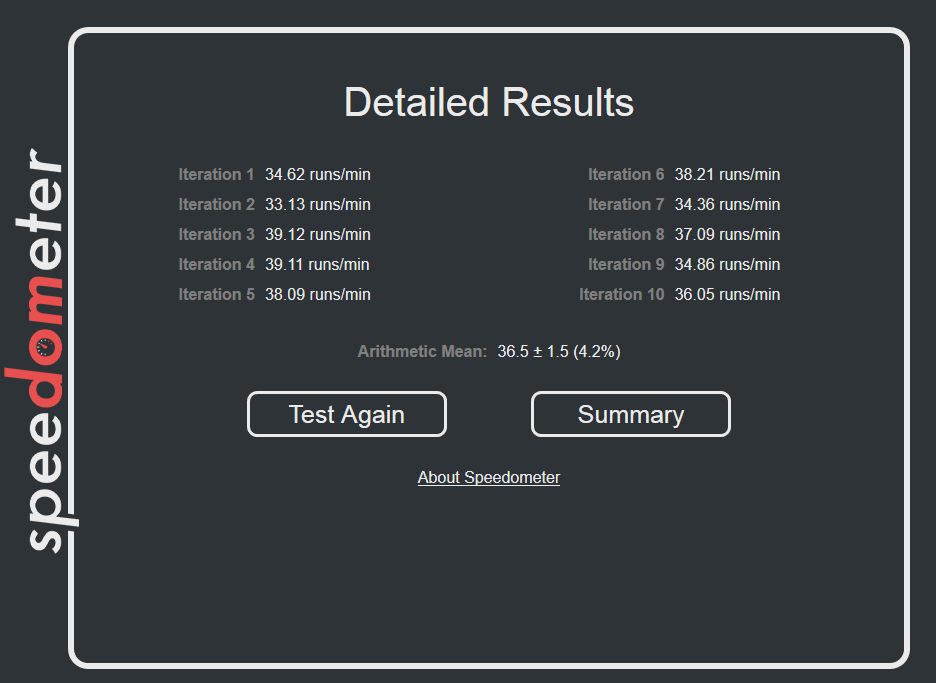

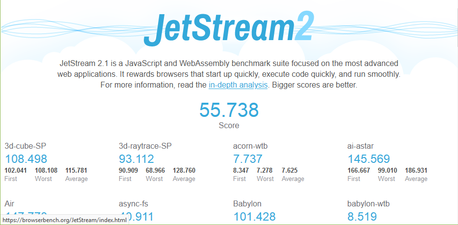

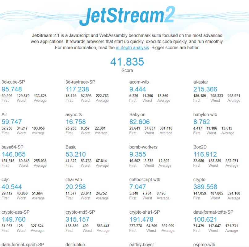

ho fatto qualche test con semonkey e firefox su https://browserbench.org/
il confronto è impietoso
per la grafica (seamonkey / firefox)

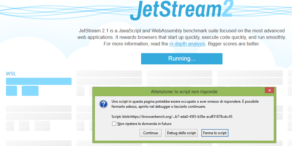

per gli script Seamonkey restituisce sempre questo warning e devo dare continua e vistare non chiedere più
il risultato è questo
Firefox invece è una scheggia

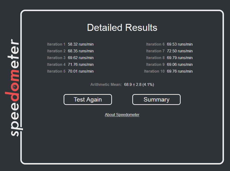

Infine il test di reattività
Seamonkey
Firefox
