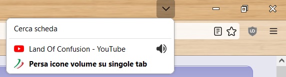

Nella mia versione (108 BETA) nella barra delle tab e' ora presente un simbolo che,se cliccato, apre una scheda con la cronologia delle schede. Tale freccia era presente anche in FF 107.
In quelle dove c'e' un video mostra il volume che si puo' attivare/disattivare
Aramis
