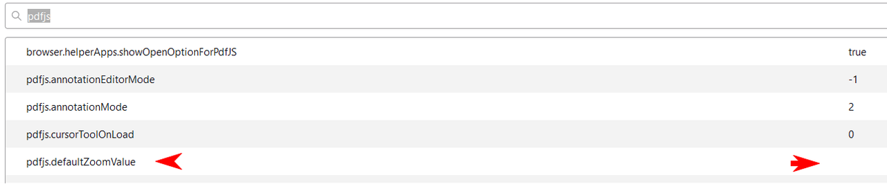

Intendo così:

Non hai letto attentamente i posts precedenti: quella voce da me non esiste.

Da me come vedi non riporta nulla come parametro a destra, e non vorrei che fosse una voce messa da versioni precedenti di FF
Potresti provare a metterla manualmente, non succede nulla se non funziona, ovviamente prima una copia della cartella profilo per ogni evenienza
