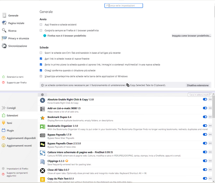

la pagina delle impostazioni mi appaiono tutte allungate, ho riavviato il browser in modalità provvisoria ma ho notato che il problema non sono nè le estensioni (ho pure disattivato uno alla volta) nè i plugin nè il tema (uso tema di sistema automatico 1.3) e nemmeno l'userchrome.css, non riesco a capire cos'altro disattiva nella modalità risoluzione problemi? è possibile che una volta lanciato la modalità risoluzione problemi disattiva anche le impostazioni di about:config? se si, quale è il parametro per visualizzare correttamente la tale pagina?

Prima volta che sento di problemi di visualizzazione della pagina delle impostazioni. In che senso ti appaiono allungate?
Che c'è molto spazio vuoto/bianco dopo che è terminata la parte di finestra in cui vengono riportate le varie sezioni/opzioni delle impostazioni?

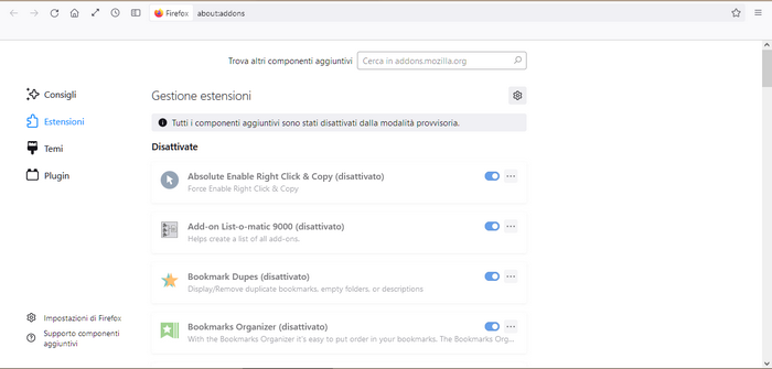

ecco come deve essere la pagina corretta, qui è modalità provvisoria
