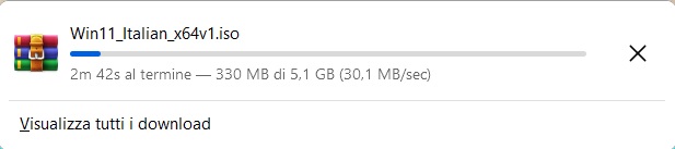

Ho un PC con Windows 11 PRO 21H2 (build SO 22000.434). Ho installato FIREFOX 97 BETA 2 e ho notato che, quando vado a scaricare un file, NON compare piu' un box che mi chiede la conferma del download.
Lo scaricamento inizia subito e compare solo il box che contiene il nome del file , lo stato di avanzamento del download, la velocita' del download.

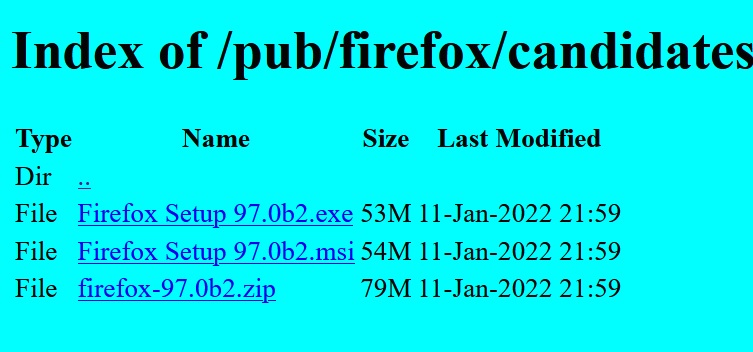

Sapete dirmi se esiste una modifica (in about:config) ad una regola per far apparire il box che chieda la conferma prima del download di un file generico (ad esempio  file .exe come questo?

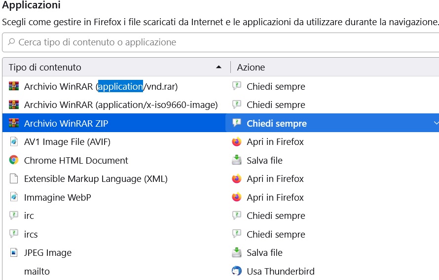

In IMPOSTAZIONI-GENERALE-APPLICAZIONI sono riuscito a settare la richiesta di conferma prima del download solo per alcuni tipi di files (RAR ZIP PDF ) con queste impostazioni:
