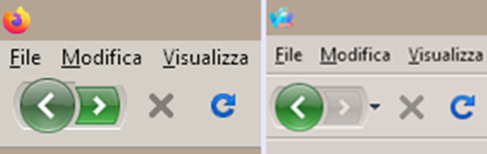

2) quando apro il browser, la pagina iniziale deve essere terminata con il pulsante avanti in grigio, e quando apro in nuova scheda un link presente nella scheda corrente, entrambi i pulsanti devono essere grigi anzichè verdi.

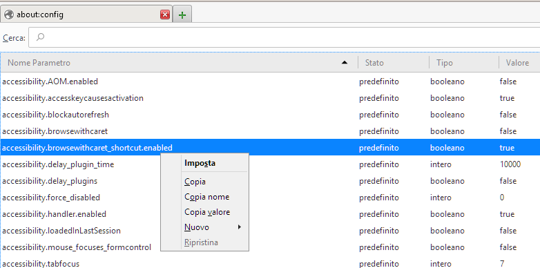

3) andando su about:config, quando seleziono  un parametro, vorrei che la selezione sia fissa come accadeva con la vecchia grafica così da non sbagliare la riga per poter modificare il parametro, e vorrei abilitare il copia nome e/o valore facendo tasto destro sempre come accadeva prima.
