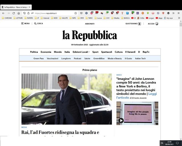

Offline p060477
  • Post: 1878
Re:nuovo tema ff 89...
« Risposta #134 il: 09 Settembre 2021 22:43:52 »
le sto provando davvero tutte....:
usando info da questo topic:
https://forum.mozillaitalia.org/index.php?topic=67374.0
ho modificato così l'userchrome.css:
@import url(userChrome_Fx56_bookmark_icons.css);
/*** REDUCING VERTICAL SPACING IN MENUS ***/
padding-block: 3px !important;
:root {
–arrowpanel-menuitem-padding: 3px 6px !important;
/* Cambiare il colore di sfondo della barra dei menu */
#toolbar-menubar {
 background-color: #000000 !important; }
/* Cambiare il colore di sfondo della barra delle schede BLU */
#TabsToolbar {
e a questo punto ho riottenuto il background nero dove lo avevo al posto del bianco dell'ultimo update alla 92..
ma...non si leggono i menù...in sostanza i caratteri sono rimasti neri per cui ora con lo sfondo nero non si leggono....
https://i.postimg.cc/fbMXRc0J/Immagine.jpg
