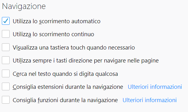

Nelle opzioni-GENERALE-NAVIGAZIONE ho questo setup
Ma in about:addons appare questo disastro di estensioni  e temi assolutamente NON necessari ne'
richiesti:

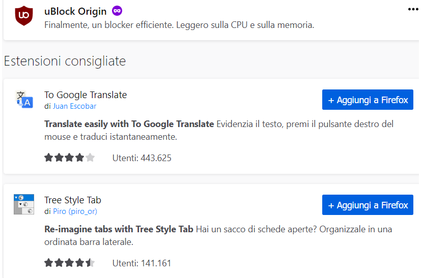

ESTENSIONI

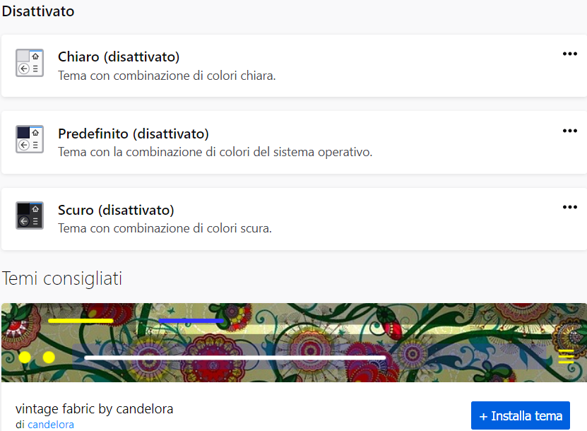

TEMI:
Anche io gradirei sapere se e' possibile eliminare questi consigli inutili e non richiesti.
