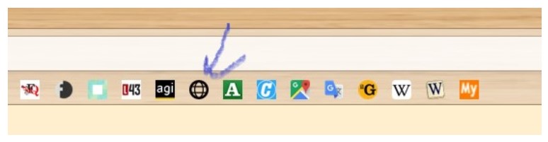

Ogni volta che apro FF63 nella BARRA DEI SEGNALIBRI mi compaiono 2 o 3 bookmarks che hanno perso la loro icona.
Le icone dei miei segnalibri sono tutte conservate, solo alcune di quelli presenti nella BARRA dei bookmarks sono scomparse.

Quando scompare la icona lanciando FF si vede questo nella BOOKMARKS TOOLBAR:

Ora ho acceso il PC e lanciato Firefox 63: nella BOOKMARKS TOOLBAR mancavano 4 icone.
Credo che sia proprio un bug. So che a te le icone non interessano ma per me questo probabile bug e' un PROBLEMA.

Si, sia che apra la pagina iniziale di FF 63 sia che apra una NUOVA scheda, quasi a ogni apertura del browser qualche icona presente nella BARRA DEI SEGNALIBRI (BOOKMARKS TOOLBAR ) salta. Talora 1, oggi addirittura 4.
Ricaricando i siti esse ricompaiono.
