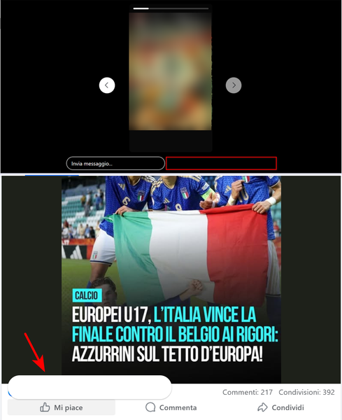

vi segnalo che su facebook non compaiono le emoticons sia sui post condivisi che sulle storie (vedete l'area rossa indicata), non riesco a trovare il filtro andando su registro delle richieste, nelle mie sottoscrizioni ho provato a disattivarli uno alla volta ma nessuno di questi mi ha fatto comparire, nemmeno aggiornando i filtri, quindi di sicuro sta sul registro, qualcuno di voi mi può aiutare a trovare il filtro? le emoticons compaiono disattivando ublock. non sono molto pratico con il registro, non ci capisco niente su come funziona ad individuare la parte da farlo attivare per comparirlo. grazie

la causa è uBlock filters – Ads (ha 111 filtri con la parola facebook) e uBlock filters – Quick fixes (ha 18 filtri)
vorrei sapere se devo filtrare su immagini o script?

RISOLTO
il filtro da attivare è questo, e l'ho trovato da qui https://www.reddit.com/r/uBlockOrigin/comments/1tx4k21/issues_with_images_in_the_last_few_days/
! ATTIVARE LE EMOTICONS DI STORIE SU FACEBOOK
facebook.com#@#+js()
