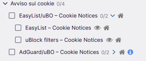

su raiplay non riesco a visualizzare il video (dove in cui si può vedere senza essere registrati) con ublock (filtro: EasyList/uBO – Cookie Notices - Easylist cookie notices - uBlock filters – Cookie Notices)  e I still don't care about cookies entrambi attivati, mi costringe a disattivarli.

a me per ora  mi appare esattamente in questo modo come ti ho spiegato:
1. inserire raiplay.it in whitelist di I still don't care about cookies
2. su ublick andare su filtri di terze parti e deflaggare questi tre filtri:

ho contattato l'autore di easylist, io la barra grigia non la vedo dal sito, ho provato ad accettare tutti i cookies e  forzare l'aggiornamento ma il problema persiste
« Ultima modifica: 08 Giugno 2024 14:22:51 da Schwanz »
ora sembra che funziona con ublock attivando quei tre filtri, quindi il problema è I still don't care about cookies, va inserito raiplay.it nella sua whitelist
« Ultima modifica: 08 Giugno 2024 15:03:03 da Schwanz »
ho risolto!
bisogna rimuovere completamente I still don't care about coookies, perchè easylist cookies e ublock svolgono le stesse funzioni di quella estensione e quindi va in conflitto.
