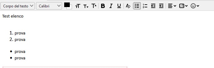

Buongiorno a tutti, sono alle prese con un piccolo problema nell'utilizzo degli elenchi numerati durante la composizione di una mail: in sostanza i numeri e i punti dell'elenco sono di un carattere e dimensione diversi rispetto al testo digitato.
Riporto di sotto un esempio:
https://i.postimg.cc/1zTvXf7K/test.jpg
Non ho trovato nessun impostazione per modificare carattere e dimensione degli elenchi. Qualuno sa come risolvere?

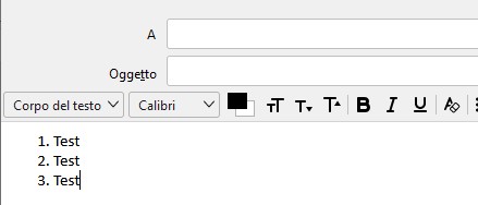

Ho risolto trovando la soluzione in un forum internazionale.
Questa è la procedura: Strumenti>Impostazioni>Caratteri e colori>Avanzate> impostare la stessa tipologia di carattere e di dimensione sia per Latin e sia per Altri sistemi di scrittura dall'elenco in alto.
Spero possa aiutare.

Andrea scusa ma non ho capito se lo screenshot si riferisce al problema oppure alla soluzione.
Siccome sono curioso, riesci ad evidenziare le differenze?

Ciao Winfox, la foto che ho allegato in precedenza era quella realtiva al problema (il numero dell'elenco era più grande e di un'altro carattere rispetto al testo).
L'immagine che allego in questo messaggio è invece quella dopo aver trovato la soluzione:
https://i.postimg.cc/cJPwkpT9/Immagine-2023-12-15-120409.jpg
