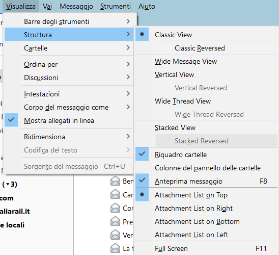

Trovo scomodissimo che nella nuova versione quando si scrive o si riceve un messaggio gli allegati si posizionano in fondo invece che in alto a destra come prima, è possibile spostarli?

Di default, no.
Dovresti controllare sul sito degli addons se è disponibile qualche estensione che lo faccia.

anche io sto cercando un modo per tornare alla visualizzazione degli allegati in alto a destra.
qualcuno ci è riuscito?

Potreste provare questo componente qua, da installare a mano
Appaiono così le varie opzioni sul mio Thunderbird 78.14.0 64 bit:
