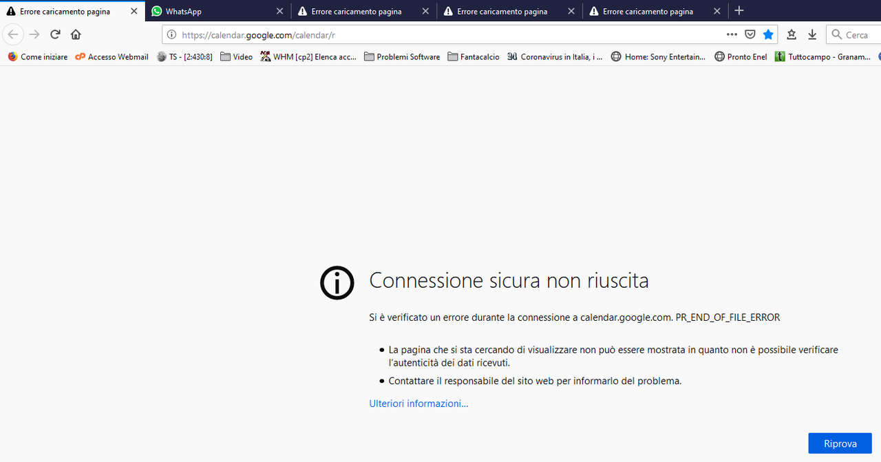

Da 2 giorni ho lo stesso problema... o quasi
Ultima versione 78.0.2 (64 bit)
Delle 6 pagine iniziali memorizzate se ne apre solo 1 (whatsapp web)
Tutte le altre cercano cercano e alla fine danno 'errore caricamento pagina'
Per scrivere in questo forum ho dovuto usare chrome
Aggiungo che questa mattina, avendo un backup immagine fatto con Acronis lunedì, l'ho ripristinato e per un paio d'ore ho potuto usare firefox normalmente
Poi, di punto in bianco, ha ricominciato a non aprire le pagine
Ho provato a disabilitare i componenti aggiuntivi (tutti) e 'ripristina firefox' senza nessun risultato

Ciao. Tutte le pagine memorizzate che tenti di aprire mostrano lo stesso errore PR_END_OF_FILE_ERROR?
Utilizzi un proxy? Se vai in Firefox > Opzioni > Generale > Impostazioni di rete > Impostazioni… qual è l'opzione contrassegnata (di solito è "Nessun Proxy").
Non è che si è messo di mezzo il tuo antivirus? Ho letto che alcune volte i programmi per la sicurezza internet (antivirus, firewall) potrebbero non riconoscere come "affidabile" la nuova versione del browser (nello specifico Firefox) dopo un aggiornamento di versione del browser.
Ma non sono un esperto su questo argomento (utilizzo un Mac e nessun antivirus né firewall).

Ho rimosso AVG Internet Security e AVG VPN e tutto sembre funzionare correttamente come prima
Ovviamente erano installati da mesi senza che si creasse questo problema... ma evidentemente qualche aggiornamento....
