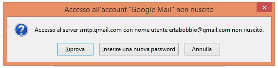

Offline bosica
  • Post: 54
Re:Invio messaggio non riuscito
« Risposta #2 il: 18 Aprile 2019 19:27:57 »
TB ha funzionato sempre, ma ora non riesco a spedire messaggi, mi esce questo avviso...
Qual'è il problema?
Perchè per esempio com hotmail riesco ad inviare e ricevere messaggi ?
Ho controllato ilserver in uscita e mi sembra regolare...
« Ultima modifica: 18 Aprile 2019 20:32:07 da bosica »

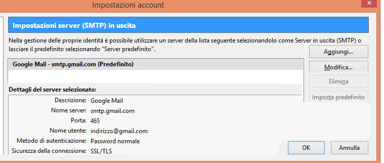

Offline bosica
  • Post: 54
« Risposta #3 il: 18 Aprile 2019 20:31:20 »
E' corretto?
« Ultima modifica: 18 Aprile 2019 20:38:31 da bosica »
  • Post: 23292
« Risposta #4 il: 19 Aprile 2019 14:46:04 »
Le uniche differenze con i miei account Gmail, qualcuno è configurato come indirizzo@gmail.com, qualcun altro con indirizzo senza @gmail.com (funziona in entrambi i casi).
La differenza sostanziale però è che la mia porta in uscita è sempre 587 e funziona per tutti gli account e non 465 ma sono tutti account POP.
Offline bosica
  • Post: 54
« Risposta #5 il: 19 Aprile 2019 15:25:01 »
Ho provato anche a disattivare Norton ed inviare una mail, ma non va...
Ho notato che la versione di TB è 60.6.1 (x86it) e a fianco è riportato 23 marzo 2019...
Questa data sta a significare l'ultimo aggiornamento ?
Vedo che se entro in M Gmail i messaggi partono regolarmente...ma io gradirei ritornare ad usare solo TB.

  • Post: 23292
« Risposta #9 il: 21 Aprile 2019 09:36:26 »
@bosica,
non esiste un sito ufficiale per l'assistenza Thunderbird in Italia o meglio, esiste questo nostro forum ma è portato avanti esclusivamente da volontari che sono utenti esattamente come te e intervengono quando possono.
Se siamo in grado di dare una mano lo facciamo volentieri ma a volte non è facile intervenire tempestivamente e soprattutto risolvere i problemi che gli utenti riscontrano con Thunderbird, Firefox e gli altri prodotti Mozilla.
C'è il sito internazionale ma devi scrivere le tue richieste in inglese e anche lì, chi risponde, sono i volontari di tutto il mondo.
La versione 60.6.1 è l'ultima versione ufficiale rilasciata.
Detto questo, non hai indicato se utilizzi un account POP o IMAP.
Hai provato per l'SMTP in uscita a modificare la Porta mettendo il valore 587 anziché 465 e a mettere Sicurezza  della connessione: STARTTLS anziché SSL/TLS?
Buona Pasqua :-)

Offline bosica
  • Post: 54
« Risposta #12 il: 23 Aprile 2019 20:00:14 »
Io uso IMAP.
 Ho provato per l'SMTP in uscita a modificare la Porta mettendo il valore 587 anziché 465 e a mettere Sicurezza  della connessione: STARTTLS anziché SSL/TLS, ma non funziona...continua girare il caricamento ma non spedisce il messaggio...
