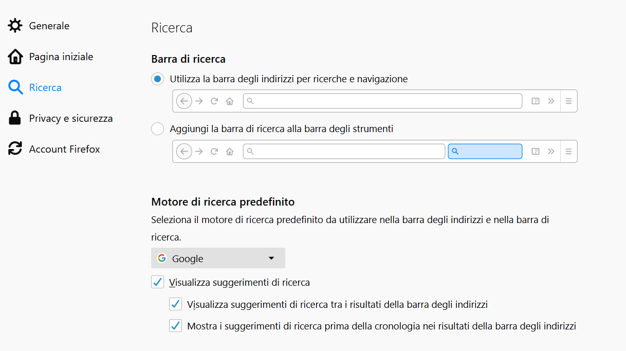

Nelle OPZIONI (barra dei menu-strumenti-opzioni) puoi accedere alla voce RICERCA
e togliere il segno di spunta alle voci
che incidono sulla visualizzazione dei suggerimenti di ricerca.

Come ho scritto, io ho le 2 barre (indirizzi e ricerca) separate (preferisco così), e quanto alle opzioni "Visualizza suggerimenti di ricerca", entrambe sono NON spuntate (vuote), ma ancora ottengo questo sgradito comportamento.
