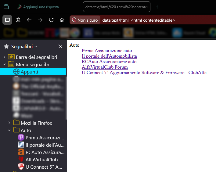

Anzitutto si parte da una situazione simile a questa:
cioè barra laterale segnalibri visibile e selezionata la cartella con i segnalibri da esportare, Auto nell'esempio
Poi bisogna creare un nuovo segnalibro, chiamarlo come vi pare (nell'esempio Appunti , in alto) e come URL digitare:
data:text/html, <html contenteditable>
Notare lo spazio tra la virgola e <, sappiate che nel segnalibro verrà poi memorizzato come carattere speciale, cioè %20
Questo segnalibro serve per aprire una scheda vuota in cui si può digitare qualunque testo, nel nostro caso si incollerà la struttura della cartella; per svuotarla basta una ricarica della pagina, F5, o apposito pulsante.
Selezionare col clic destro del mouse la cartella Auto e Copia, o l'equivalente da tastiera CTRL+C se si è evidenziata la cartella giusta.
Aprire la scheda col collegamento Appunti creato in precedenza e fare clic col tasto destro del mouse scegliendo l'opzioneIncolla.
Se si vuole solo un elenco degli indirizzi col nome cartella, è sufficiente - nella scheda Appunti - fare clic col tasto destro del mouse e scegliere Incolla senza formattazione oppure trascinare il nome della cartella e rilasciarla dentro Appunti, ma non è il nostro caso.
Si deve essere così
Poi dentro la scheda Appunti, in uno spazio vuoto, selezionare col destro Analizza che aprirà in basso una finestra col codice html della scheda Appunti, fare clic col tasto destro del mouse e scegliere la voce <body>...</body> e poi Copia\HTML interno, oppure la solita combinazione di tasti CTRL+C una volta selezionata la riga giusta.
Aprire il programma Notepad++ e in una nuova scheda fare clic col tasto destro del mouse e scegliere Incolla o CTRL+V per ottenere qualcosa di simile a questo:

Mi è piaciuto il "trucco" mostrato da bobo779256 di usare una scheda vuota come "appoggio" per del testo e cercando online ho trovato questo codice che può diventare un bookmarklet che usa una scheda vuota come un blocco note in grado di salvare gli appunti presi. Con qualche ritocco ho aggiunto il dark mode, i caratteri un po' più grandi, la richiesta di salvataggio solo se necessaria (per modifica avvenuta) e soprattutto la capacità di funzionare anche offline e senza contattare tailwindcss.com.
Quando viene incollato del testo preso dal web, il consueto CTRL + SHIFT + V rimuove la formattazione del testo, mentre se vengono incollate delle immagini, verrà comunque salvato solo il testo, tranne non si salvi manualmente la pagina in HTML.
Questo è il one-liner del bookmarklet (basta creare un segnalibro e incollarlo al posto del percorso):
data:text/html;charset=utf-8,<!doctype html><meta charset%3Dutf-8><meta name%3Dviewport content%3D"width%3Ddevice-width%2Cinitial-scale%3D1"><style>*%7Bbox-sizing%3Aborder-box%7Dbody%7Bmargin%3A0%3Bpadding%3A1rem%3Bheight%3A100vh%3Bdisplay%3Aflex%3Bflex-direction%3Acolumn%3Bfont-family%3Amonospace%3Bbackground%3A%23121212%3Bcolor%3A%23e5e7eb%7D%23pad%7Bflex%3A1%3Bpadding%3A1rem%3Boutline%3A0%3Boverflow%3Aauto%3Bwhite-space%3Apre-wrap%3Bbackground%3A%23121212%3Bcolor%3A%23e5e7eb%3Bfont-size%3A1.1rem%3Bline-height%3A1.6%7D%23panel%7Bpadding%3A1rem%3Bbackground%3A%231e1e1e%3Bbox-shadow%3A0 -4px 12px %23000000%7Dh1%7Bmargin%3A0%3Bcolor%3A%23f9fafb%7Dinput%2Cbutton%7Bpadding%3A.6rem%3Bfont-size%3A1rem%7Dinput%7Bwidth%3A100%25;margin-top%3A.5rem%3Bbackground%3A%23262626%3Bcolor%3A%23e5e7eb%3Bborder%3A1px solid %23404040%3Bborder-radius%3A4px%7Dbutton%7Bmargin-top%3A.5rem%3Bbackground%3A%233b82f6%3Bcolor%3Awhite%3Bborder%3A0%3Bborder-radius%3A4px%7Dbutton:hover%7Bbackground%3A%232563eb%7D<%2Fstyle><div id%3Dpad contenteditable>Type or paste anything here...<%2Fdiv><div id%3Dpanel><h1>tabNotes<%2Fh1><p>Local scratchpad. Closing or refreshing will ask for confirmation only when there are unsaved changes.<%2Fp><input id%3Dfilename value%3Dlocal_tabnote><label><input id%3DautoDl type%3Dcheckbox checked style%3Dwidth%3Aauto> Auto-download when leaving<%2Flabel><br><button id%3Ddownload>Download notes<%2Fbutton><%2Fdiv><script>%28%28%29%3D>%7Bconst p%3Ddocument.getElementById%28%27pad%27%29%2Cf%3Ddocument.getElementById%28%27filename%27%29%2Ca%3Ddocument.getElementById%28%27autoDl%27%29%2Cb%3Ddocument.getElementById%28%27download%27%29%3Blet saved%3Dp.textContent%3Bfunction dl%28%29%7Bconst c%3Dp.textContent%2Cn%3D%28f.value.trim%28%29%7C%7C%27local_tabnote%27%29%2B%27_%27%2Bnew Date%28%29.toISOString%28%29%2B%27.txt%27%2Cu%3DURL.createObjectURL%28new Blob%28%5Bc%5D%2C%7Btype%3A%27text%2Fplain%27%7D%29%29%2Cl%3Ddocument.createElement%28%27a%27%29%3Bl.href%3Du%3Bl.download%3Dn%3Bl.click%28%29%3BURL.revokeObjectURL%28u%29%3Bsaved%3Dc%7Db.onclick%3Ddl%3BaddEventListener%28%27beforeunload%27%2Ce%3D>%7Bif%28p.textContent%3D%3D%3Dsaved%29return%3Ba.checked%26%26dl%28%29%3Be.preventDefault%28%29%3Be.returnValue%3D%27%27%7D%29%7D%29%28%29<%2Fscript>
Tale blocco note può risultare utile soprattutto se si dispone di un monitor verticale e si usa la split view orizzontale (disponibile nativamente su Edge e Chrome, ma non Firefox, se non erro), così da avere, ad esempio, nella parte alta dello schermo un video in 16:9 e nella parte bassa il foglio degli appunti, senza che nessuno dei due sia troppo "spazialmente sacrificato". Con uno schermo orizzontale può comunque far comodo, ad esempio, in caso di appunti da un PDF, sempre usando la split view al posto di ridimensionare le due finestre (del browser e di Notepad++).
